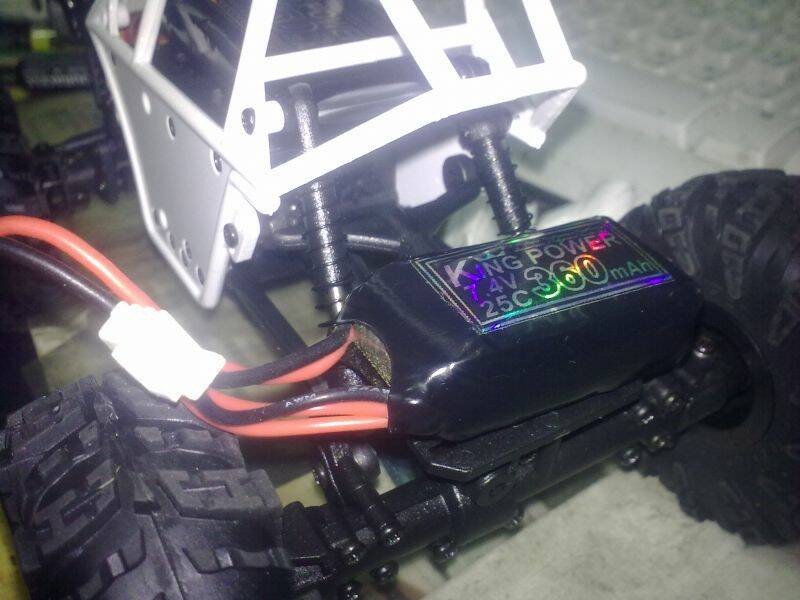

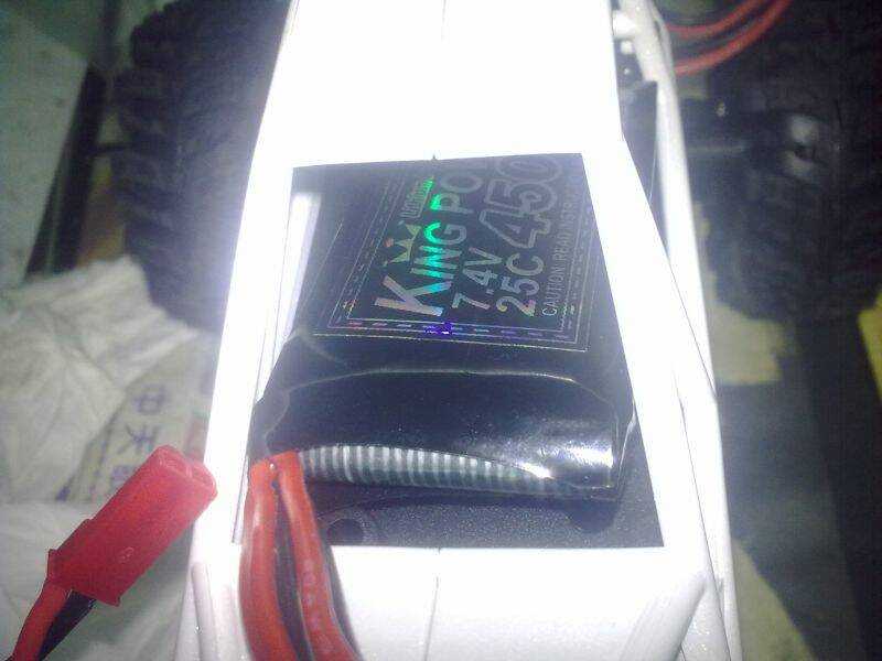

感謝大大指點  正在打量電變跟接收還有電池的位置  管車架比原本的車殼更小  所以安裝空間更小了  否則會露出來  打算把電池裝在伺服器上  不過那只能裝飛機或是迷你車用的小電池了  海波浪等等的
前輪會加上鉛片來配重  多多嘗試囉

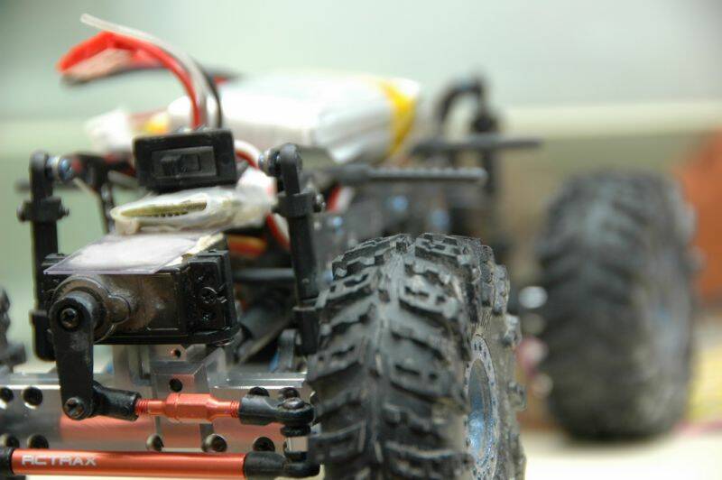

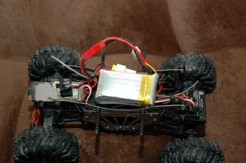

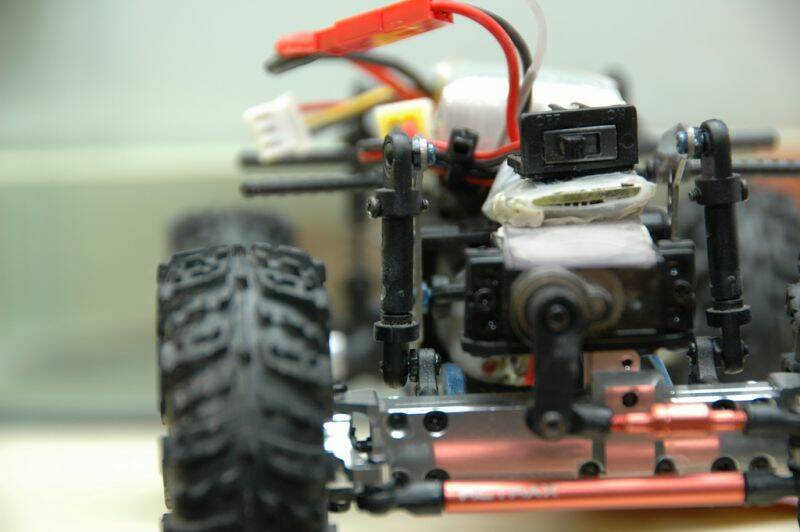

配重的話,我目前是前輪各放4mm鋼珠65顆
太輕上坡壓制效果不好,太重的話下坡又太容易翻
電裝部分的話我是電池中間,接收後面,電變開關放前面
不過後來車殼上去會卡卡的,所以另外弄了一片塑膠片
讓電變位在車體中伺服器的中間
線路有些讓他從車體中間過去,不過有把鎖馬達那變版子的上面
稍微挖一點凹槽,讓線路過去,然後中間的車體鈑反轉180度
把本來讓你插天線的那個凸起轉到下面去,這樣車子中間的平台
就會比較平坦好放東西
然後要提醒一下,四個輪胎最好先拆開,然後把狗骨的插銷點一下瞬間膠
不然日後有可能那根插銷會跑出來,卡住轉向座
另外固定前輪轉向座的螺絲,最好也是重新上個螺絲膠
玩久了後會鬆脫,到時候玩到一半發現前輪轉向座掉了
要把螺絲找回來可就難了

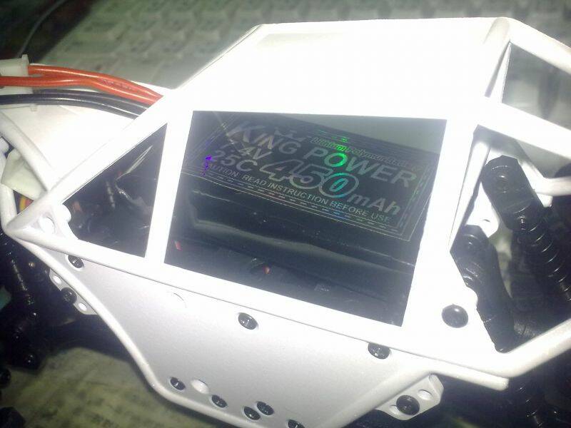

感謝大大分享教學   不過大大您分享的方法  可能在新款的管車上面不太通用  原因是因為  新款管車架車殼比舊款的車殼小  下擺臂直接固定在車殼上  所以沒有左右側版   少了很多固定點來更換   也不能把電變固定在側邊   礙於美觀美觀的方面電裝跟電池的位置可說是一大工程   電池再考慮要固定在哪邊  拉桿之後會自己改掉  避震想拿1/18小車的油壓避震上上看  找另外鎖點   7.4v  450容量電池放在車殼內剛剛好  在大就塞不太下了  所以可能沒法用大電池玩  考慮用迷你海波浪小電池或是GT牌的小裡電  應該就夠了  很省電
有考慮把電裝都全部塞入車架內   或是前後分配放   前面放電池  後面放電變+迷你接收   車架上就不裝東西  放公仔或其他東西   重心的部分用輪胎鉛片來改善就沒什麼影響了
輪胎加重用這種釣魚用的鉛片直接用捲的  要多重就捲多少  捲再輪框上很方便  也不會滾動   大小車都通用  而且一大捆才180
