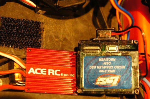

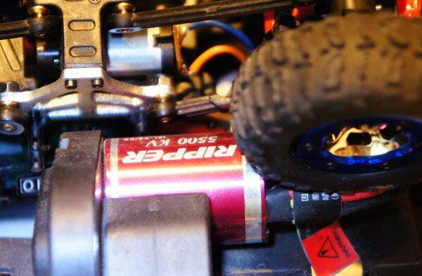

殺~~~很大,打錯了,是差很大,雷虎的是370馬達(57g),即使是300級無刷(33g)還是大很多,以規格來說,這台車馬達大概只有180~200級,LOSI若是1/24也沿用micro-t的馬達,這顆無刷馬達重量只有8.5g
體積先不論,馬達鎖孔會是一個問題,軸心是1.5mm也是一個問題,且現在市面15A左右無刷車用電變線性都非常差,比較有機會合用的是像CB100這類小直昇機的主馬達,但是直昇機的油門線性不適合車子,馬達+電變目前市價約1400,LOSI原廠無刷組美國售價約1600台幣,除非它牌無刷組價格落在千元以下,且線性各方面都要跟LOSI原廠出的無刷一樣合用,才划得來
另一方面,接收、電變、電池...,若都硬塞,即使塞的下,跟原場差異太大的重量,會讓車性改變甚多,差速架構也會負荷變大,輪胎磨耗更快
losi 1/24 小攀岩車的馬達與雷虎370無刷馬達比大小
losi 2.4G 二合一的大小與雷虎15A無刷電變
