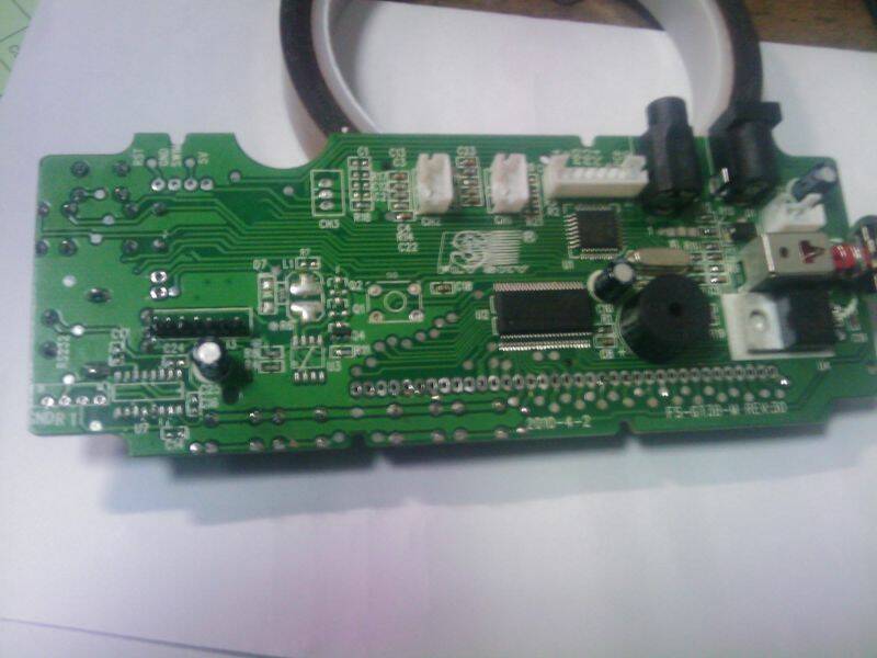

拆機後,把手把上的D/R CH3 TRIM 的按鍵換高度多1MM的,再把原本的便宜貨電容換成好一點,以及穩壓IC.....等後....
把一些清除不良的塑膠毛肧去除後,操作很順很OK了......

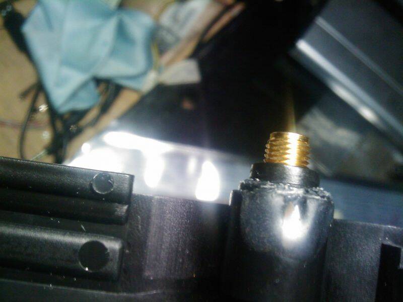

順便把原本固定式的天線改成可替換式的天線..方便日後升級用.....

拆下2.4G模組及面板的主機板
拆下2.4G模組及面板的主機板

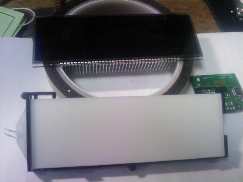

面板跟背光板及2.4G模組
面板跟背光板及2.4G模組
更換可替換天線座
更換可替換天線座

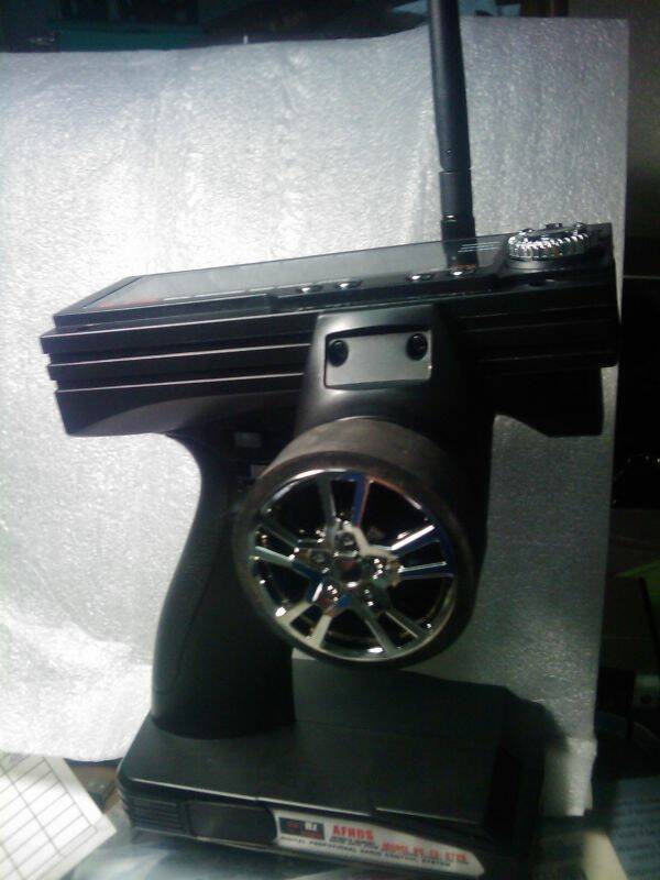

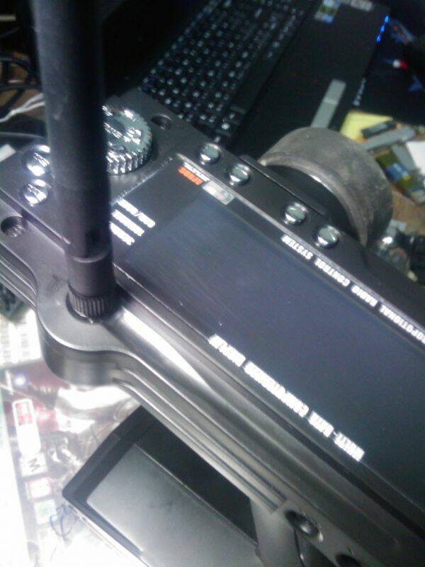

完成1
完成1
完成2
完成2

很扁的四方頭 超白光....2 PINS .......
因為冷光是陰極 (沒記錯)
因為在解焊PANEL時 那兩個腳位是一正一負...量起來的電壓是3.5....
怎麼看都是LED ............
螢幕可不可變色....呵.....看你用什麼配色吧....
但基本上..那一片PANEL 本身是藍色的....所以囉....如果換成紅色LED....
那PANEL上會變成紫色的..........
忘了拍下PANEL的透光色了........下星期再分解一次好了........
想把背光投射原件更換一下,如此一來背光會更明亮,也不會有一種光線不均勻的情況,
再來就是把原本報廢的MINI-Z的搖控器彈簧及SERVO換上去......彈簧會讓下壓及回彈的手感好一點,SERVO則是不會因為內部雜訊產生偏移...但基本上..目前上頭的電容更換完後有好很多了.......必竟原本或許因成本考量吧,上頭還不少便宜貨的.....~"~|||

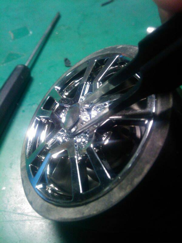

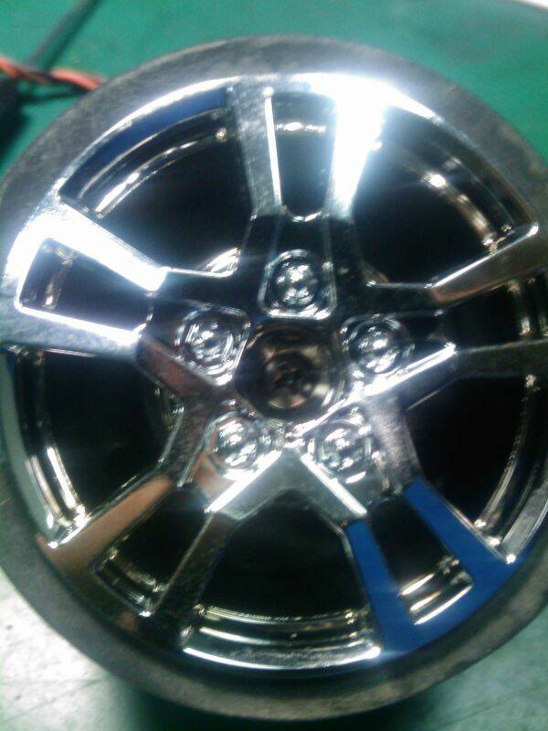

基本上....GT-3B的轉把是可換的...只是是四方頭....要DIY個轉接座..方便更換好看的轉把
螺絲孔就在電鍍銀中心....仔細看一下...會發現是可拆解的
