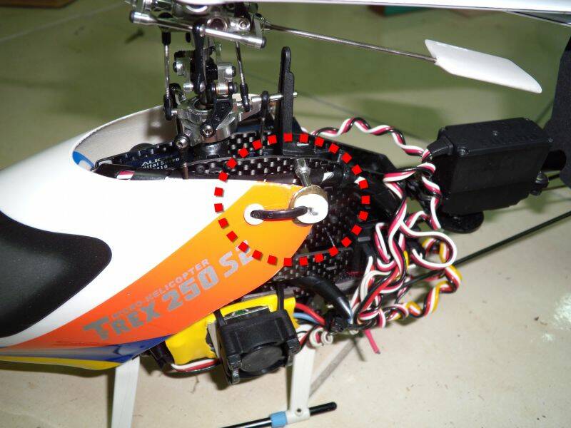

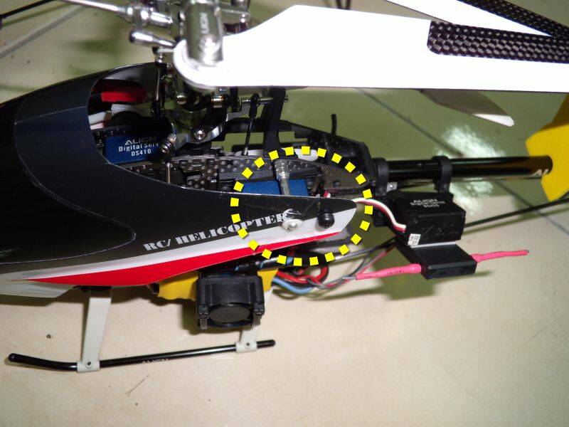

當然....  罩不上
我的兩台250,另一台用的是CB-180D的機頭罩,看起來還滿搭調的!
原廠的機頭罩要往後打洞
CB-180D大了點,往前打個洞後罩上去

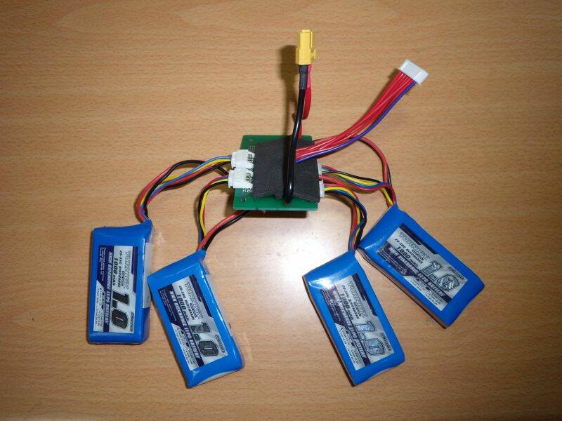

OK 滴!
但最好是同一系列的電池才下去併,電壓不同也不會影響最後充電的結果,充完後大家都在12.4V~12.5V之間,不會差太遠
併聯下就算是一顆12.6V另一顆11.4V,這時電表量出來的電壓會約在12.0V左右,若沒接充電器充電時,12.6V那顆電池的電會慢慢流向11.4V的那顆電池,過些時候兩顆電池電壓會達到相同
併聯充電時,假設充電器的空載電壓是14.0V,11.6V的那顆電池與充電器的電壓差會比12.6V那顆來的大,所以電流大部分會往11.6V那顆電池補,所以12.6V那顆不會過充!
但如果是串連充電時可就不一樣了,原本電壓比較高的那顆電池,充完的結果一定是過充,而另外一顆電池一定是充不飽!

kris兄是並聯+平衡也一起做了耶!
剛好我昨天才完成一個 [ 3S+3S ] x 2的分壓板,可以用22.2v 去充並且做平衡,一次充4顆11.1V的電池,有同工異曲之妙!
第一次接的時候很恐怖,一點小火花都會讓人血脈噴張 ....
