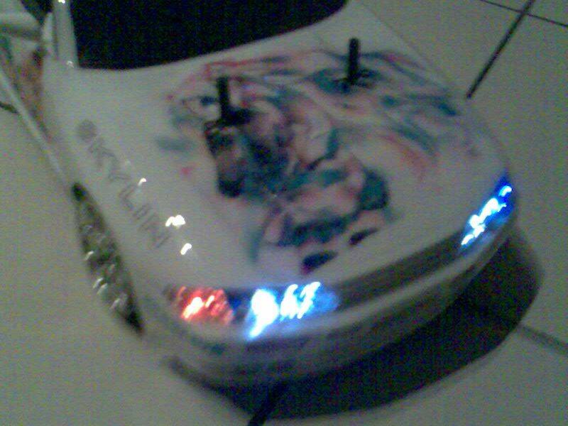

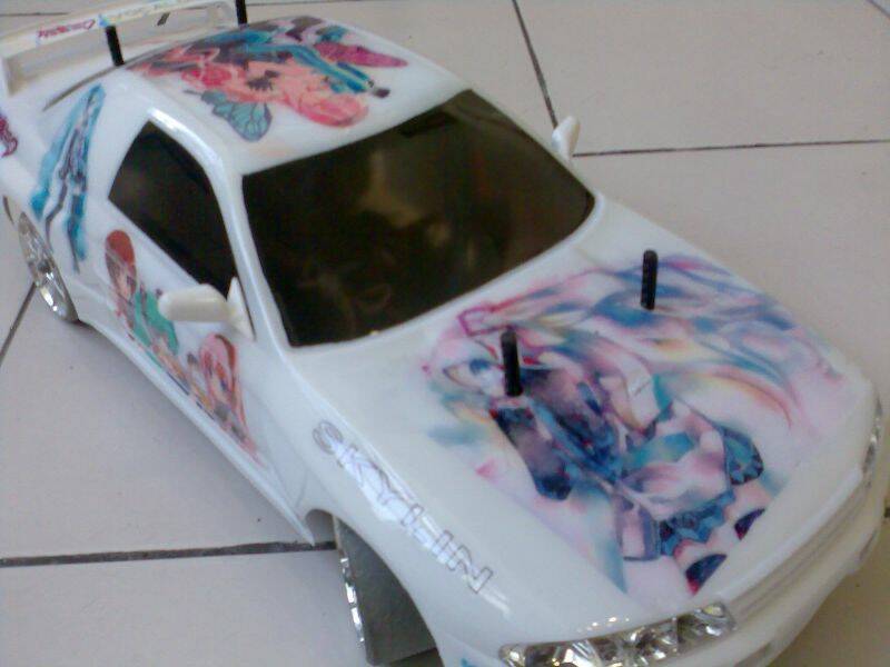

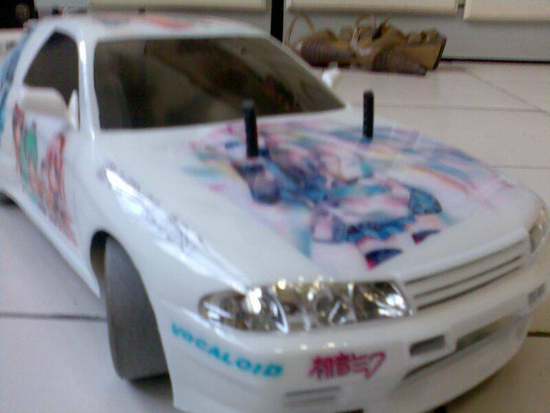

看得出來車窗後面的貼失敗了,因為那是第一張貼的,還不清楚怎麼用,結果就是.......泡泡+破掉+糊掉,不過會貼了以後變成很棒的材料,車門這張貼的最好最得意凹凸不平的車門都可以服服貼貼的!!訣竅就是先貼好比較平順的地方,跟貼一班貼紙一樣他有一點點黏性,然後到了有曲度的地方就用水彩筆或毛筆用水在已貼平的地方沾濕(只沾濕貼好的部分),讓底紙軟化就可以讓貼紙彎曲到有角度的地方,有氣泡就用手指往旁邊畫把它擠出,盡量貼平,再沾水,重複動作,這樣連奇怪的角度(指車門到輪弧之間)都可以貼得很漂亮,然後取下底紙的時候再把整張貼紙沾點水不要太多,等底紙充分吸水了以後,慢慢的滑動底紙,這時水貼可能會皺掉,可以輕輕的來回滑動把水貼貼平到沒有皺折,再小心的取下底紙,就可以貼得很漂亮了!! 重點就是急不得呀(望失敗的地方
像車頭這張失敗很大就是因為先沾了水再貼,結果沒對好位置水貼就年上車殼了......造成貼紙糊掉皺摺+氣泡 ...

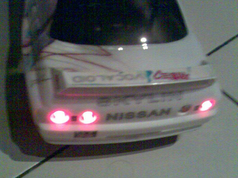

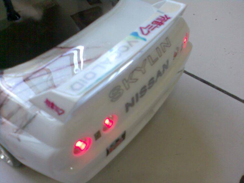

車屁股重點是車牌!!(被打
車屁股重點是車牌!!(被打
車燈搞了好久,老實說我還在搞......老是出問題
