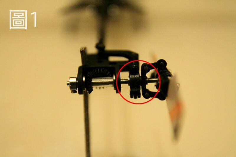

剛才又撞了一下  腳架歪了  拆掉腳架  再好奇拆尾桿看一下
拔大齒輪  看到連動尾軸的小齒輪  再拔下鐵片瞧瞧   沒啥東西裝回去
疑 怎麼連著腳架的二根尾管支撐棒怎麼鎖點往前移了約3mm   把尾桿上的定向板往後推3mm
全部裝完試飛   耶? 一直左自旋吶! 鎖不住尾  微調遙控器上的rudd向右75%   ok!
不過怎麼撞之前遙控器上的rudd 50%是ok    撞完拆完裝完 變成75%   唉~~
唉果然差之一毫失之千里    看了一下也沒掃齒吶!

你的問題很好解決,那是因為尾槳的中立點跑掉了,直接調整尾拉桿就好了

那請教一下  您說道的中立點 是圖1還是圖2呀

尾槳左右跑掉的事情,剛巧昨天碰一下也遇到,還好沒有掃齒。
(樓主真功夫,連圖都秀出來,調法就是把那條連到尾伺服器的線拉一拉,
使得尾槳變成平的,不要左右偏即可)
