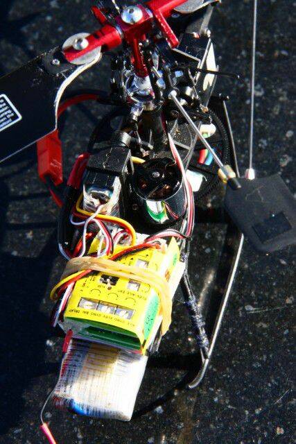

今天試著要把4G6S的接收裝到D02上面去試飛一下,結果...............完全失敗!
裝好之後發現幾個問題,副翼動作正常,升降舵變成螺距動作,油門一加,升降舵會連動向上打,整個機子往後翻掉...............
更慘的在後面,後來把機子抓在手上試,不敢讓它飛,結果油門開到最大,"波"一聲..............
旋翼頭一根連桿(金屬的)斷了,十字盤固定桿滑套(連在主體上面那個塑膠的)也斷了,整個旋翼頭差點被我搞掛....................
後來發現,螺距動作兩台是反向的................也沒考慮到最大伺服器行程設定值問題,就給他胡搞下去....慘!!
藍色箭頭是斷掉的零件:
還好十字盤固定桿滑套用瞬間膠黏回去之後,旋翼頭連桿金屬拆掉,竟然也能飛........好狗運~~~
不敢再試了~~~~~
後來把電變/接收接回 4G6S , 震動又來了.........Orz
搞定振動問題之後,挖賽~~~ 我是神童~~~~~ 4G6S 我也能飛航道.........看到鬼!

更新一下4G6S接生安裝在D02上的狀況!
之前 4G6S 接收裝在 D02 上面動作異常的問題應該是我把 AILE/ELEV 兩根伺服器的線接反了....orzorz
因為接回 4G6S 之後發現怎麼動作也異常,查了一下線路才知道搞錯了~~
真是對不起大家!
不過這又燃起我再測試一次的念頭了~~或許有機會~~~
有機會可用,但穩定度(頓性)應該還是不同,D02 只要一開機,伺服器就不斷的修正十字盤水平,但是 4G6S 的就不會動,
所以就算可以上D02去用,應該也要有心理準備(或許對老手來說手感會剛好~~)
這兩天把 4G6S 飛一下,真的變得沒"那麼難飛"了 ~~ 雖然還是飄~還是摔~,可是跟之
前比起來好多了.
所以在此建議 4G6x 系列飛不起來的飛友,除了還是要練習搞定震動平衡的問題之外,多練練 4#6x (V120)系列手感跟方向感,
會有絕對的幫助!
D02 更新狀況:
旋翼頭改成無副翼比較強壯的結構之後,耐摔度有比較好,不會動不動就歪主軸;再加上接收會不斷的修正機體水平狀況,
對於小震動的忍受度變大,剛發動引擎(催油門啦~~)時,在地面還會抖啊抖的,一拉起來就穩定了!鎖尾也相對穩定.
但是,目前發現十字盤連接球頭那一段,卻常會變形,飛的時候不會有感覺,因為接收會自動修正.....停機習慣性檢查的時
候才發現,歪好多,凹一凹回去當然可以飛(不凹也能飛~~),可是感覺越來越軟,快要斷掉的感覺..........
藍色箭頭的地方:
