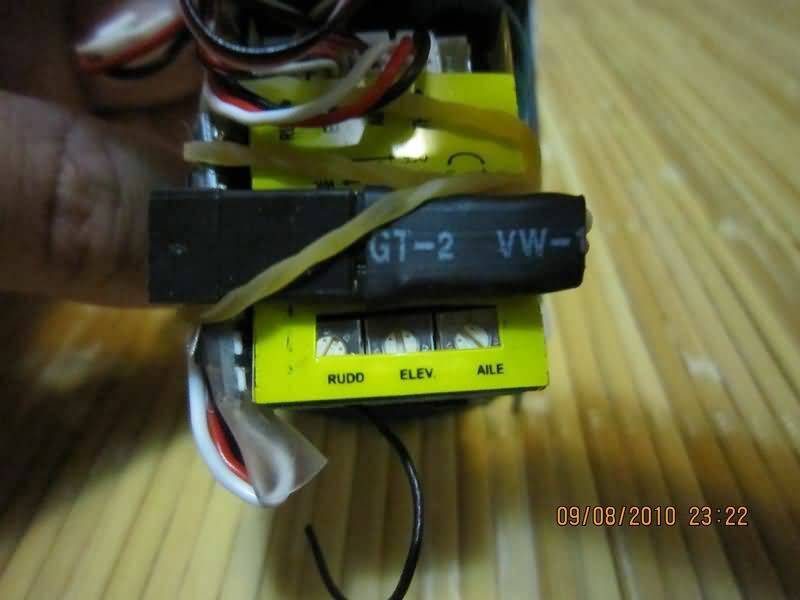

前輩,
借這張4#6S - RX2433接收的照片來說明一下,
我調整的方式是把三軸陀螺儀裡面的 AILE / ELEV 兩個敏感度降低,調整的地方是在機子的接收那裏,因為華牌的機子,接收/陀螺儀/控制
系統是作在一起的!
所以就是把調整的 VR,往 "-" 的方向一次轉一點點,再測試看看!
還有一個旋鈕是 "AILE / ELEV ext" 這個往 "+" 的方向調,可以讓靈活度增加;我就是調這兩個地方,來適應手感的.
此部分我都沒動到控的參數(其實是我對控的參數不熟...........)
另外原廠建議的螺距曲線飛起來有點怪(因為油門曲線是一個線性斜線,所以我猜應該不是它的問題!),對油門很敏感,不是降太多就是升太高,
所以我自己也有做一些些微調.
