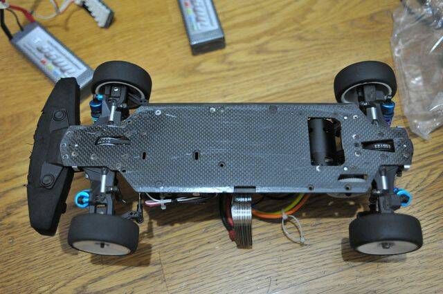

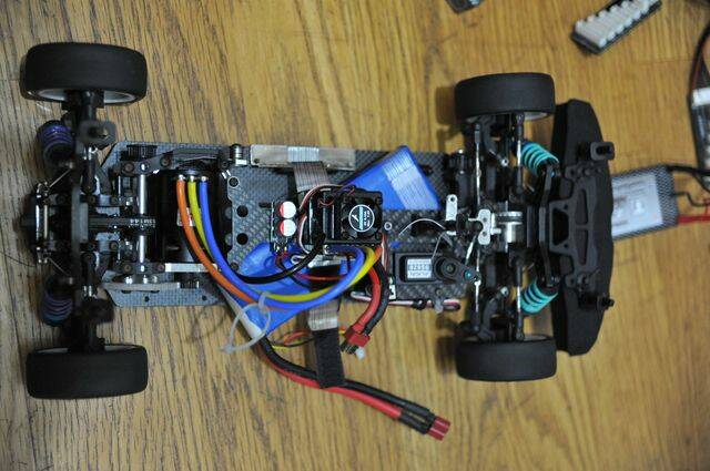

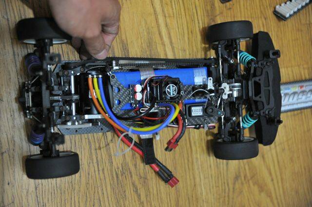

小弟比樓上某大大更懶惰 ... 因為我連螺絲都不想拆... 所以安裝的方式如下圖 ....
四腳朝天照...
四腳朝天照...
電池安裝前拆下皮帶
電池安裝前拆下皮帶
斜插入電池
斜插入電池
轉正
轉正
皮帶裝回...
皮帶裝回...
