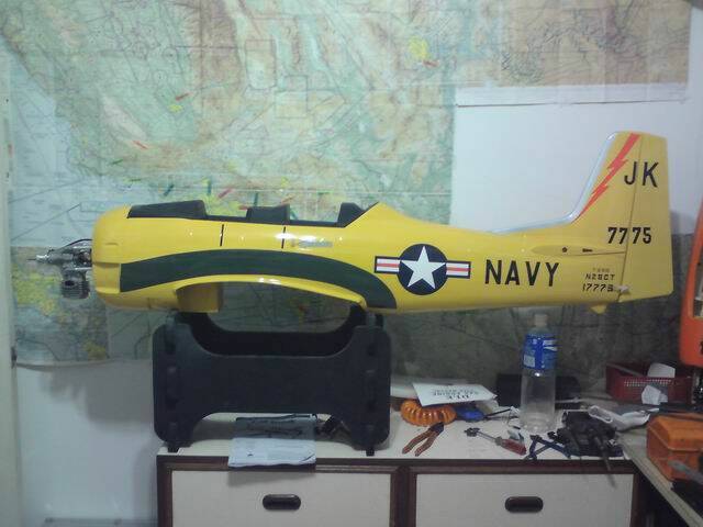

咦!
我才這麼做你就PO出來
這樣鎖OKㄇ???
這樣鎖OKㄇ???
發表於 2010年8月6日 11:18 PM | 顯示全部樓層
原帖由 CFI-MASON 於 2010年8月6日 10:09 PM 發表
咦!
我才這麼做你就PO出來

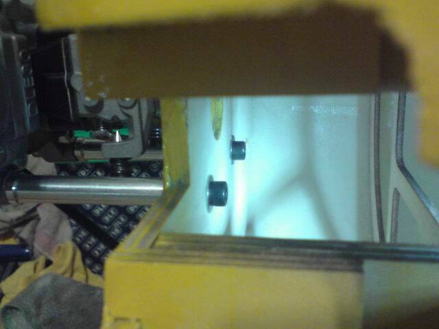

唉呀~真巧,這樣鎖ok的啦~照片好像是T28,水機呦~
如果要避震座我還有一些(厚度8mm,外徑15,兩端M5螺紋).
發表於 2010年8月7日 02:01 AM | 顯示全部樓層
這引擎需要避震座阿
那部就要重新切鋁柱ㄌ
頭端切掉 沒大面積支撐OK嗎
原廠ㄉ引擎鋁柱ㄉ常度跟說明書上說的 竟然剛剛好說
想說太幸運ㄌ 都不用2次加工
等我們老大說要改我跟你拿來改

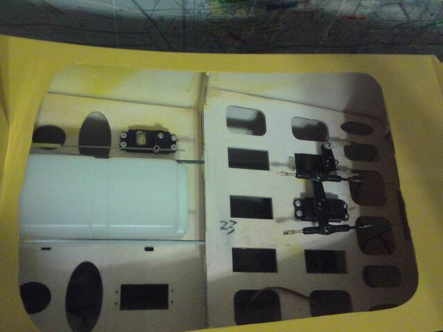

油箱可放前也可放中間 真不錯
油箱可放前也可放中間 真不錯
發表於 2010年8月7日 08:39 AM | 顯示全部樓層
原帖由 CFI-MASON 於 2010年8月7日 02:01 AM 發表
這引擎需要避震座阿
那部就要重新切鋁柱ㄌ
頭端切掉 沒大面積支撐OK嗎
想說太幸運ㄌ 都不用2次加工
等我們老大說要改我跟你拿來改 ...
阿倫...建議加嗎? 有加分的話..我要加,給個建議吧?
發表於 2010年8月7日 06:50 PM | 顯示全部樓層
這引擎需要避震座阿
那部就要重新切鋁柱ㄌ
頭端切掉 沒大面積支撐OK嗎
想說太幸運ㄌ 都不用2次加工
等我們老大說要改我跟你拿來改 ...
Mason
給你個建議
火牆裡側墊2mm的夾板兩層
把火牆的玻纖磨一些掉
直徑剛好給橡膠壁震墊塞進去一些
這樣就不必鋸引擎腳了
不過你可能會癢更多天~~
另外散熱給個建議
反正機身很大(夠肥)
從防火牆開孔接管子通過機身裡面...到後面排去
B大應該會很開心你幫他這樣做..........不要打偶..
[ 本帖最後由 jason0114 於 2010年8月7日 06:56 PM 編輯 ]
發表於 2010年8月7日 07:20 PM | 顯示全部樓層
原帖由 Bowie 於 2010年8月7日 08:39 AM 發表
沒有一定要加啦~這台機身很勇,沒問題.
