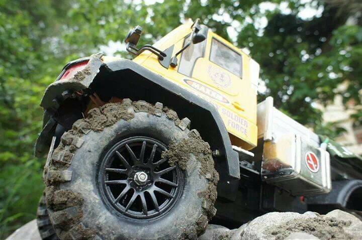

發表於 2014年1月5日 10:02 PM | 顯示全部樓層
感謝花蓮小張兄代回覆;記得照片裝的是96mm,轉向好像會磨到一點點....
車殼支撐點加高即可

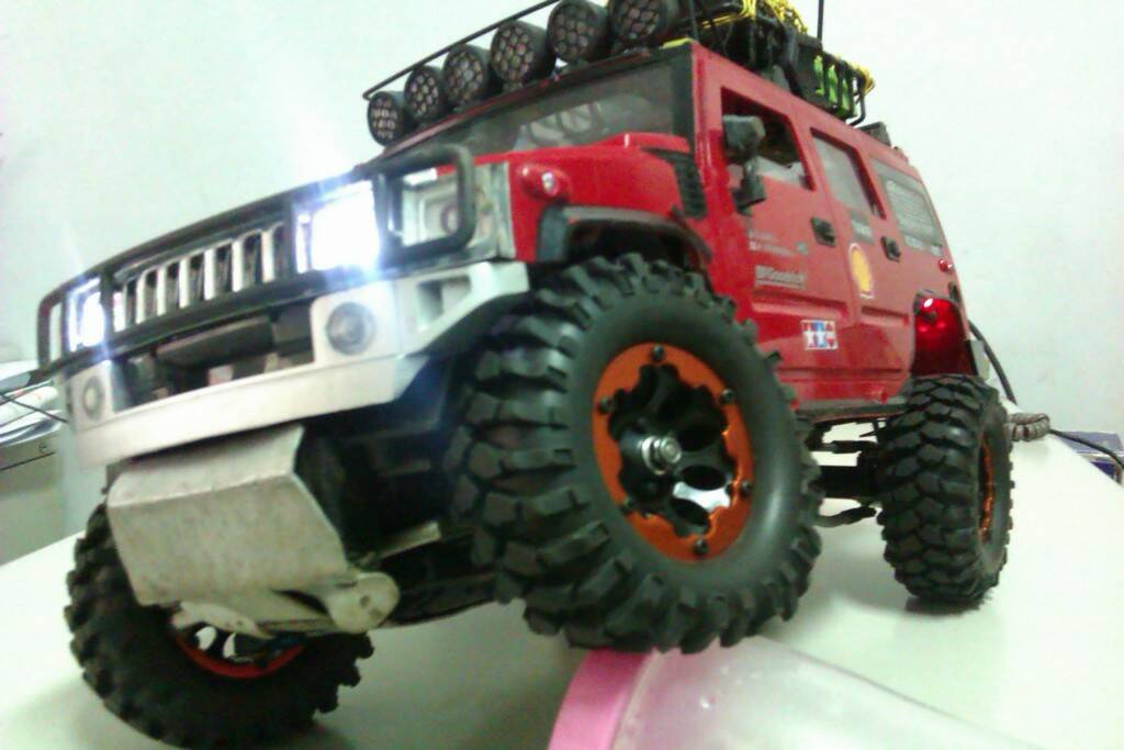

發表於 2014年1月5日 10:34 PM | 顯示全部樓層
拙見, 請參考
CC-01要改攀岩車, 必改項目, 50~60T馬達, 90或96攀岩胎, 鎖差速器, 轉向伺服前置
其餘的不用改, 改了也只是多花錢, 留著買部SCX都還強過CC
96 和90 胎, 不建議改108, 除非你的車殼配108才是完美(像UNIMOG 300)
裝上96的CC, 車殼只需略為上提, 即有很強的戰鬥力
(圖中的夾片框是個錯誤, 請勿仿效)
一般都以為換大胎, 加長避震就能得到最大的攀岩效果或破路性
沒錯! 但你同時失去了CC該有的像真性, 那倒不如去玩 R1, AX-10, XR10, V2(3)...車種
我是改了後軸連桿, 為了消除後軸的搖晃
我是使用了金屬C座, 因為原廠C座在長久使用下, 碎裂了, 要取得該部品要3XX, 而金屬的5XX, 所以我選了再加200元, 使用金屬的
不然真的除了胎, 馬達, 轉向前置, 我什麼都沒改

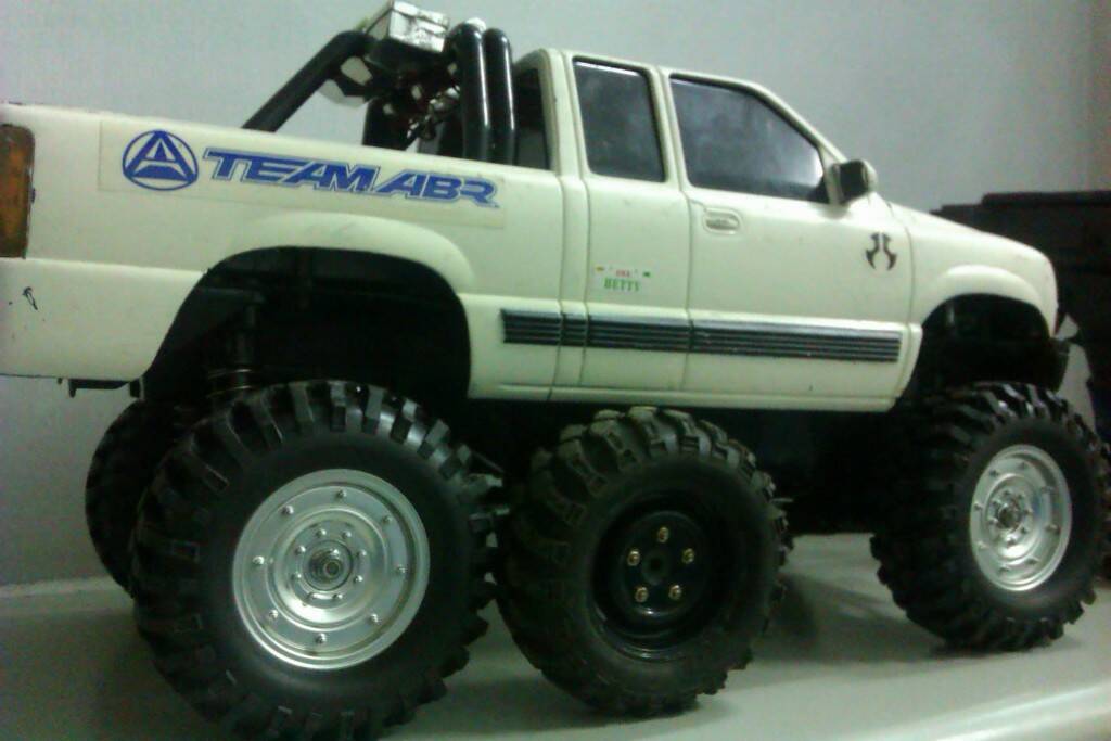

發表於 2014年1月5日 11:55 PM | 顯示全部樓層
本帖最後由 taiwan81228 於 2014年1月5日 11:58 PM 編輯
之前上108胎,切車體+改避震,但是重心太高,易翻車,也不好玩,之後又改回96胎
