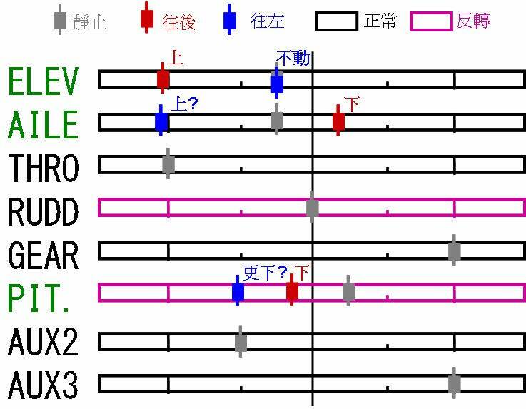

回覆 71樓 shss 的帖子
嗯,我用畫的好了
在上圖中,我依您的照片畫出三顆主要 SERVO 的動作圖,
若以"靜止"→"後"來看 SERVO 的走向(紅色),
推論 SERVO 哪邊是往上,哪邊是往下,得出紅字的推論,
因為"後"這張圖的走向跟我的相同,故先認定它是正確的
再以"靜止"→"左"來預測 SERVO 的動作,照理講在
執行左傾動作時=ELEV 不動+AILE下拉+PITCH上揚,
但得到的結果(藍)卻跟我的走向相反(藍字),以圖形來看:
ELEV 不動--正確
AILE 往上?--錯誤
PITCH 往下?--錯誤
所以我才會說"左" "右"這 2 張圖跟我的剛好相反,
是標錯還是?
這樣說起來,是什麼設定出問題會使左/右控制相反呢?
這個相反就會造成加油門自動左傾的問題嗎?
有待其他高手、前輩來回答了

回shouzama大!
我找到調整的地方,在INPUT裡的GEAR調INH就跟你說的左右一樣了!!
但是對昇上來也沒有任何差別,還是飛不上來!
發表於 2010年8月9日 09:26 PM | 顯示全部樓層
回復 77樓 shss 的帖子
既然這樣的話,就 4G6S 的各項設定值來比對一下囉
<MDSET>
REVERS: 4,6 REVS ;其餘 NORM
SUBTRM: 全部為 0
TRVADJ: 全部為 100%
SWATTS: SWASHMIX 全部為 60%
GYRPAT: SEN 25% ;其餘均為 0
<STICK>
MODE2 ,2601 ,RANDOM
<INPUT>
GEAR ,AUX2/GYRO
<SWASH>
3SERVOS 120°
<STEP>
皆為 5
其他的就比較不重要不贅述,或者是您有進 2801 MODE
改過什麼參數沒有(據說會有影響? ),我加列一下 2801
MODE下的參數值(原本在 2601 MODE 沒作用的)
<SWATTS>
ATSMIX: 皆為 0%
<GYRHLD>
GYROSENS: 0:85% 1:15%
THROHOLD: INH
<DR&EXP>
ELEV: 0:D/R 80% EXP+25% 1:D/R 100% EXP LIN
AILE: 同 ELEV
RUDD: 同 ELEV
AUTO: 皆為 INH
<CURVES>
THRCURVE: NORM 0% 25% 50% 75% 100%
      ST-1、ST-2  同 NORM
PITCHCURVE: NORM 0% 25% 50% 75% 100%
      ST-1、ST-2 、HOLD 同 NORM
<PROGMIX>
皆為 OFF
<FAILSAF>
皆為 INH
以上,能幫的也只有這些了
