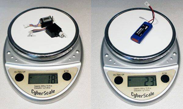

電池的部分,一來受限電池於電池盒,二來限制於配重,電池那邊比較重,所以在設計時,看起來是特意把軸偏向馬達與伺服那一側,左側馬達+伺服為18g,右側鎳氫電池就高達23g,還沒計算二合一接收組,若電池加大又變重,二邊會失衡,若採取把電池放在車體上,一來開殼換電池很麻煩,二來整體重心偏高,這車系本身底盤已經提高,若重心偏高,會很容易翻車,尤其換用7.4v跟無刷時會更嚴重,所以目前以350mah以下鋰聚為佳

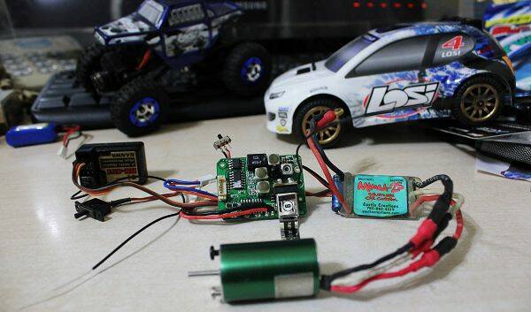

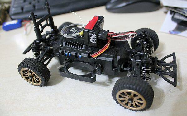

2.4G的置換要看必要性,若都在家玩沒電波干擾問題其實AM已經足夠,換用2.4G接收倒沒技術問題,關鍵在伺服機,目前官方尚未公佈哪個三線伺服是可以給這台用,連無刷組官方都尚未把它歸為這台的OP件,十分詭異
小弟的接收是把它立起來,因為LOSI無刷電變跟好盈一樣,設定中立點必須壓電變上的那顆按鈕(很笨的設計),所以我把洞空出來,以便日後調整
無刷組主要還是市面車用無刷馬達不易找到這麼小的,電變倒是很容易,原來的二合一電裝比Castle 25A電變還大許多,也就是說像Castle這顆墊變可以很輕易放入 ^^

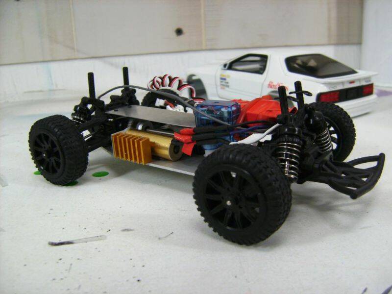

米奇兄,倒數2張的照片是在哪個網站看到的呢,倒數的二張照好像可以上別的車殼??
印象中 是沒有可以直上的,除非是拉長車身...
