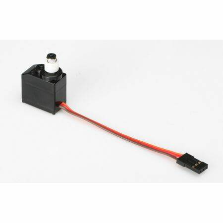

JR SM22
MICRO RALLY/SCT SERVO
MICRO-T 三線SERVO,目前這個外型看起來符合,但LOSI的伺服都沒標尺寸,無法得知是否適用
LOSB0814 Servo, 3 Wire w/ Saver
[ 本帖最後由 mickyteng 於 2010年9月9日 01:25 AM 編輯 ]
