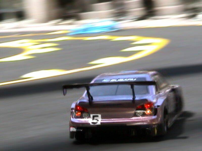

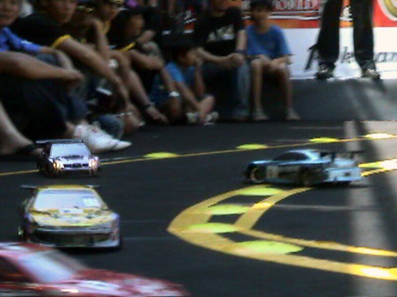

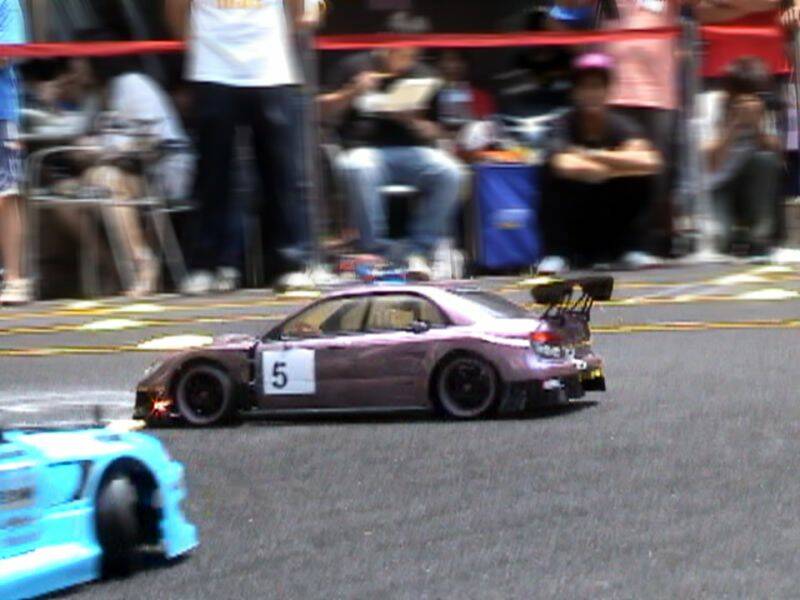

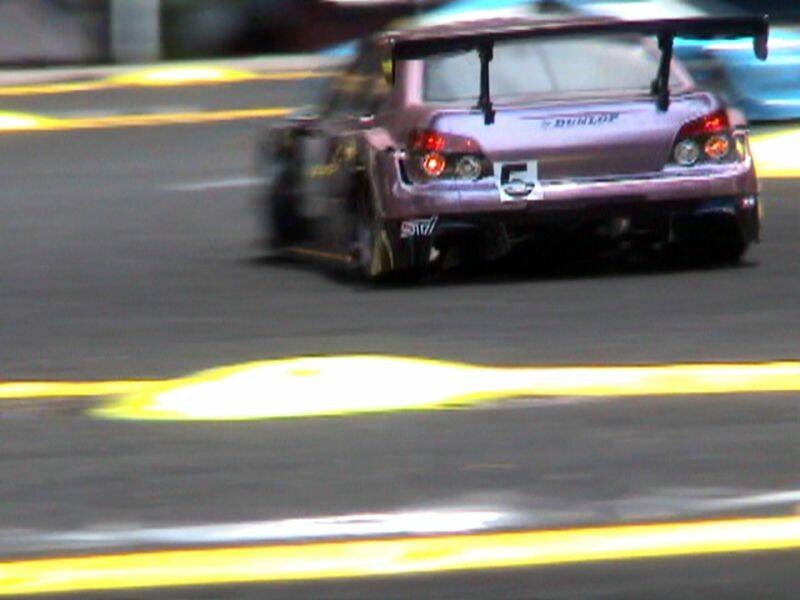

 樓主| 發表於 2010年8月18日 04:51 AM | 顯示全部樓層
補上幾張參加STJ甩尾賽時候的照片=ˇ=+
不過比完賽車殼已經報廢就是了XD
這次比賽學到很多東西
見識到真正反胎車了OAO

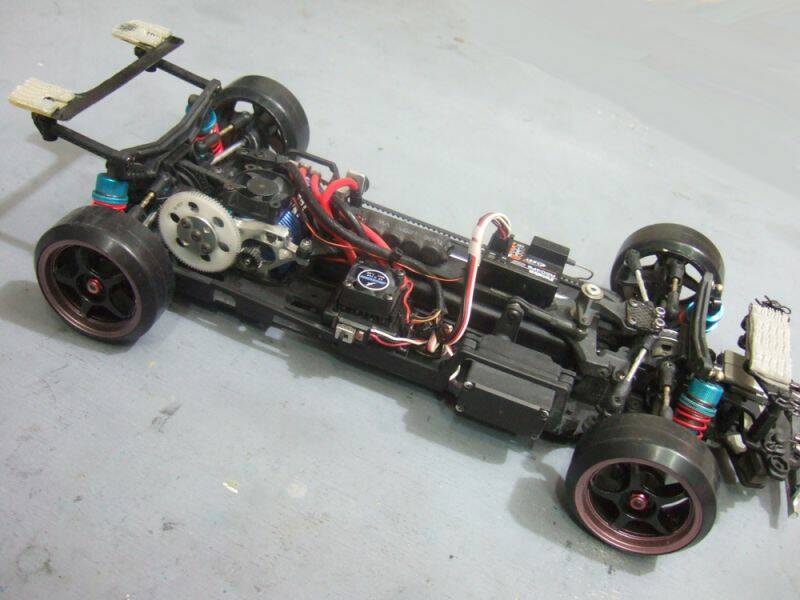

請問車殼達人    你的車殼怎麼沒有頂殼柱呢,請問要怎麼改呢??
我是E4的車   能改ㄇ? 改的物件大概那買的到呢?
 樓主| 發表於 2010年8月19日 03:56 AM | 顯示全部樓層
原帖由 smallhao5230 於 2010年8月18日 09:03 PM 發表
我不是車殼達人啦=3=
隱形車殼柱方面板上也有很多人DIY  我的做法是用3M子母扣
隱形車殼駐跟車型並沒有關係  只要能固定車殼就好
當然固定力道越大越好   而且要好裝卸   再來就是要重量輕(磁鐵固定大多偏重
裝置越簡單越好   最後就是耐用性=ˇ=+
材料方面 我用了2之報廢的車殼柱 跟田宮海綿上壓版 還有一片玻纖版
