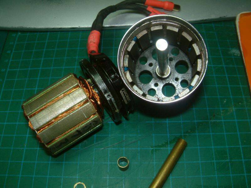

發表於 2010年7月29日 06:37 PM | 顯示全部樓層
馬達溫度最好控制在60度以內會比較安全喔...
藍色是高溫epoxy,幾乎掉光.......
[ 本帖最後由 ching33ho1 於 2010年7月29日 08:00 PM 編輯 ]

原帖由 ching33ho1 於 2010年7月29日 06:37 PM 發表
361272
天蠍的網站講的
不知是真是假
The stators are epoxy coated to prevent shorts, and are wound with wire that is rated at 180 degrees C (356 F). The magnets used in Scorpion Motors are rated for operation at 200 degrees C (392 F), making a motor that is virtually impossible to burn up in normal use
