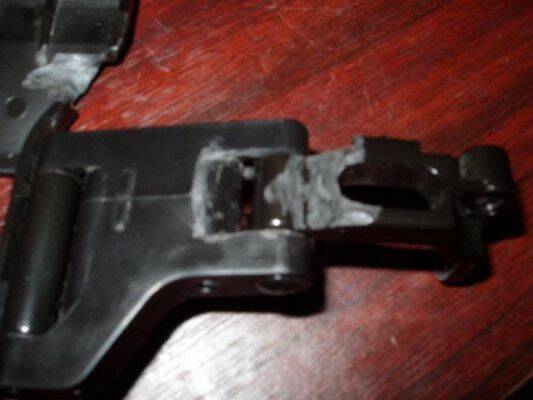

請問CC01加高車身這點 我看我的CC01用想的 避震加長 但 前面左連結的地方無法在伸長  這點有點想不通  能解釋嗎?  請問原廠是75mm媽?

回復 284樓 scx10 的帖子
小葉大大可以爬文前幾頁喔
後輪加高比較簡單一點直接加長就行
前輪要加大行程的話要把擺避干涉的地方磨掉才行
需要加工破壞原本的設計
原廠前下A臂所以離地也比較低
原廠大約是75mm可以調整到80左右吧
下面鎖的地方不要轉到最緊就可以加長一些
我裝的大概是85mm左右吧
不過建議大大先玩過原廠的設定之後再決定要不要改裝
主要是看你要玩的地方還有路線喔
若是原廠夠用那就維持原廠就行囉
建議把輪胎改大可能會比加長避震來的有效果一點
只加高車身但是軸跟前下擺臂離地高度還是不會變
加高很容易翻車重心太高    除非有要玩涉水囉
要玩攀岩車身重心還是越低越好
