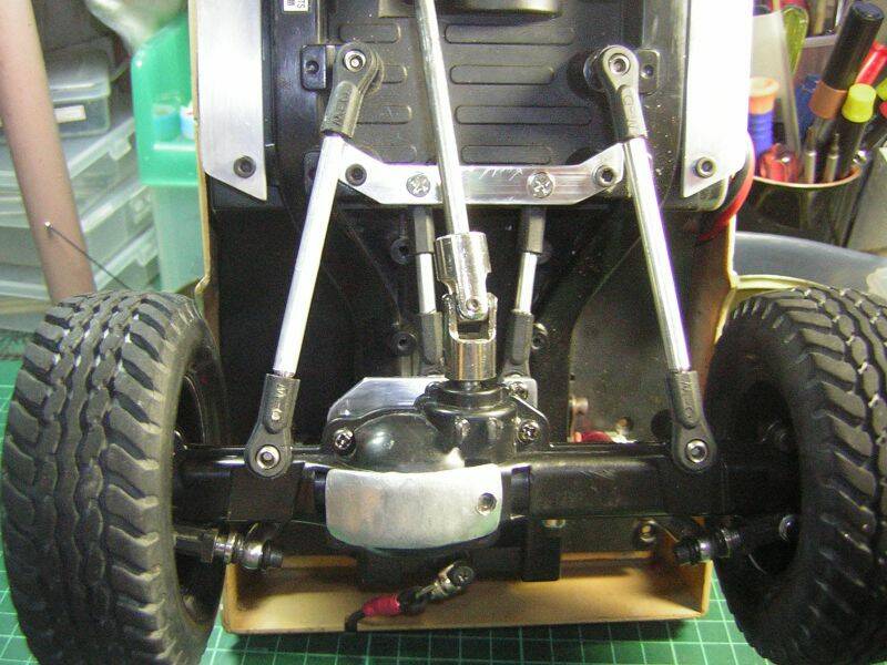

我也來發表一下我的CC-01 戰駒!
強化裝甲底盤

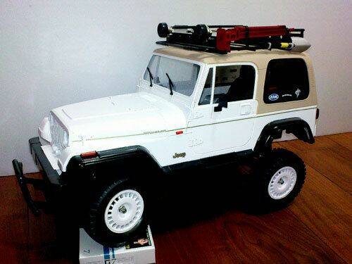

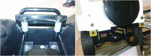

這是小弟一年多前在製作時的部落格內容,好像有貼過,不知道發到哪一篇裡面,主要以不花錢的DIY配件為主,給想要DIY的大大參考

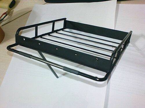

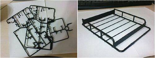

組裝完車體,剩下一堆塑膠廢料,以往都是直接丟垃圾桶,想說現在流行捨...要環保,愛地球,就拿來做車頂架看看,因為這些塑料蠻軟的,於是又去翻箱倒櫃,找到以前飛機殘骸上的碳棒,拿來做底部補強用,再用2mm玻纖片切割前後檔片,並把前面燈座預留固定孔鑽好,使用宇宙無敵瞬間膠大法,狗一狗噴上消光黑,完工.....節能减碳

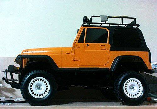

因為對原車殼高度,覺得霸氣不足,且之後要使用市面一些卡車胎,還是必須調高一點,但是調太高會很怪異,跟像真目的會有點悖離,稍加丈量後,目標高度為提高15mm,每每要DIY,以前桌上型工具母機又都便宜出清,本來5分鐘的事,變成手工作業要花上10倍時間,且精度很難控制,但是爲了小東西又得跑有工具機的朋友那,實在大費周章,只好鋸片+銼刀原始作業,切前面二根鋁柱,就已經切到呼天喊地,爲了誤差不要太大,在那邊挫半天.....阿娘威,後方固定片簡易點,就用2mm玻纖片來做,施工就輕易許多,只需要刀片 XD,沒噴漆的玻纖片有點醜,到時車殼噴漆再來一起處理

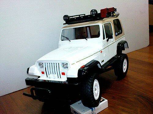

內部繼續DIY中,先用黑色泡綿墊試做一個座椅,把威力小夥子抓來試乘一下,到時再來慢慢捏朔人型

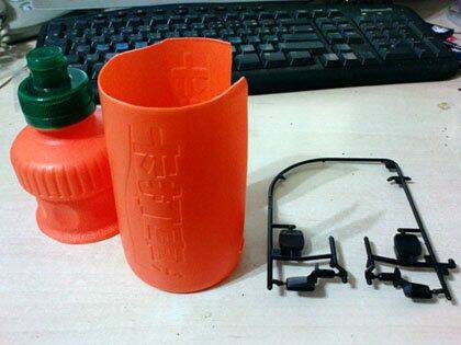

車頂架上空空滴,舉凡車頂架,配件..這些東西,國外是都有成品可以買,但是買下來家運費不少錢,配件也只好繼續環保DIY,拿了卡打掐運動飲料的罐子當圓撬,車子零件的廢料就當柄,瞬間膠狗一狗,嘿嘿...看起來還OK!
車殼部分幫朋友的順便一起搞,用噴筆慢慢噴,搞鼠人了,墨線跟一些細節都還沒處理
組裝到最後,剩下一些細節部分,開始找雨刷,哇勒~~~阿..雨刷怎不見了,不會又是我耍呆把它丟垃圾桶吧,找了許久還是沒找到,看了看官方圖片跟車友貼的完成車照,都沒雨刷,但是國外一些車子照片都有,問了其他有買這台車的車友,應該可以確認是沒有,好樣的田宮,連這都省了,還是要想辦法DIY,像真車咩,怎麼可以沒雨刷,思索一下該用哪種材料來DIY,發現黑色束帶是不錯的材質,而且材質很好切割形狀,正面沒紋路當雨刷骨架,背面有紋路,當雨刷還不錯,利用廢料切割二個小圓柱,一樣用瞬間膠大法,不過因為切完材料很細小要很小心粘,成品視覺效果還不錯

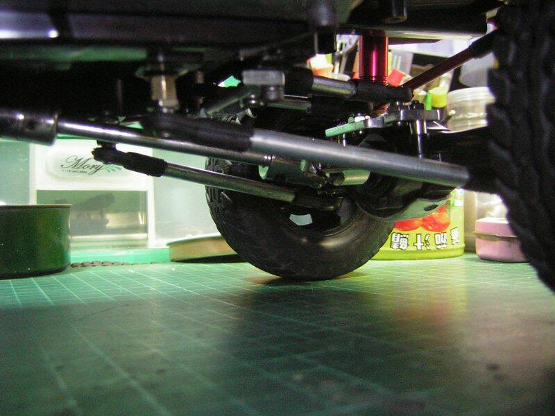

未完成的車+亂拍
