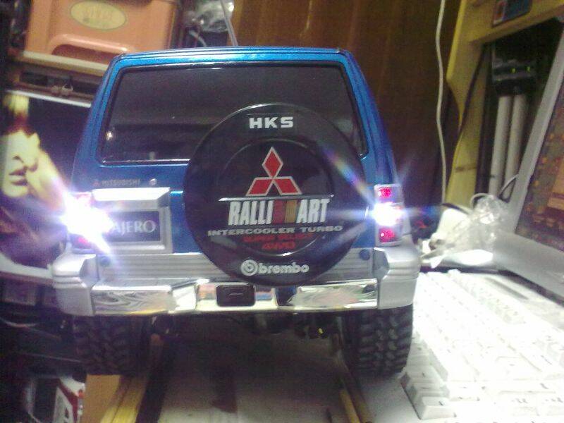

尾燈殼的部分
燈座完成之後再用瞬間膠固定在車殼上  車殼內側噴上黑色漆來遮光避免車殼外面露出燈光  燈座上可以塗上銀漆或電鍍漆   固定好後可以用呂薄紙包住燈座避免車殼內散光
尾燈殼的部分小弟是用容易取得的透明桌墊來代工  大概1mm厚度左右  分別剪成三片配合車殼上的燈殼大小  然後用田宮模型用透明漆  透明紅  透明橘  x26 x27  倒車燈部分就不上色   直接塗在內側   這樣外側看起來是光亮的   也不容易掉漆   塗好後再黏到車殼燈座上  因為桌墊有彈性可以凹成弧形   為了固定方便所以也用瞬間膠固定  不過要小心不要溢出到燈殼貨車殼表面
完成後燈殼部分
前方向燈跟小燈的部分小弟懶的開孔所以方向燈就裝在水箱罩了
側邊方向燈也是用5mm黃光LED直接貫穿了
完成尾燈部分
方向燈
倒車燈
煞車燈
一起亮

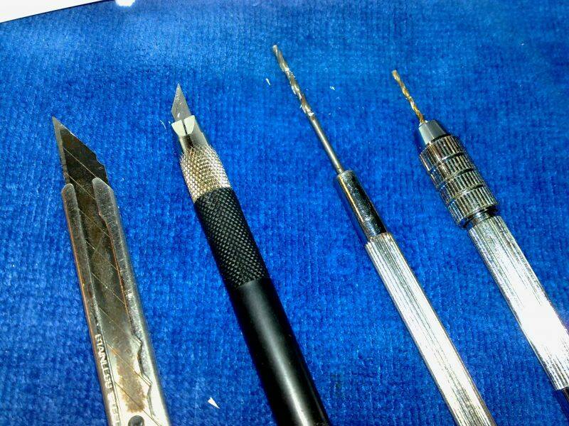

準備工具一
準備工具一
準備工具二
準備工具二
準備工具三
準備工具三

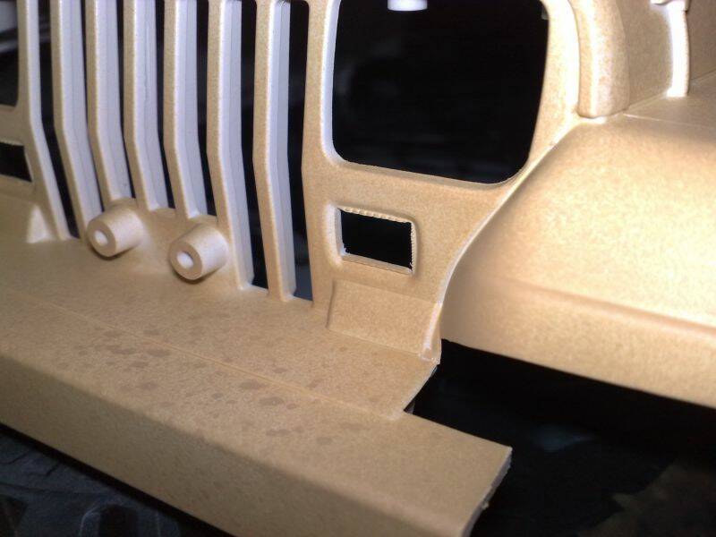

鑽孔加工
鑽孔加工
試裝LED
試裝LED
相同方式製作前側燈
相同方式製作前側燈
相同方式製作前方向燈
相同方式製作前方向燈
