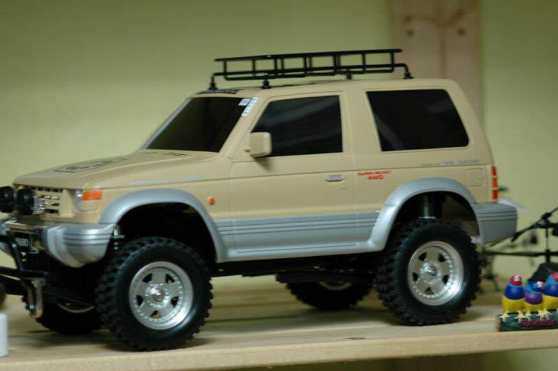

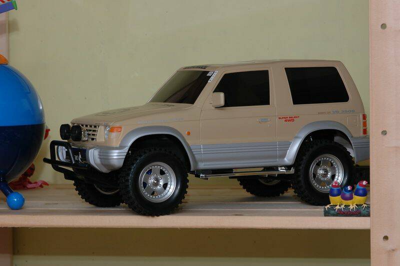

發表於 2010年8月24日 01:43 AM | 顯示全部樓層
根據之前玩小Q的經驗,讓車子前低後高
兼具上坡時候不會翻,又比趴著可以過比較高的段差
看起來的比例,只要再把前車殼固定器提高就可以了
這樣就會看起來車殼平的,實際上車子還是前高後第
前面擺臂會幹涉的地方,已經切到不能再切了
實際上大概已經有增加一公分多的行程了
而且重點是,我把車殼固定的點拉高了
視覺效果上面感覺拉高很多,可是其實底盤並沒有看起來的高那麼多
原本的高度
修過的高度
可以看得出來很明顯的長高了
至於保險桿的話
原本的已經被我拆掉了,換成自己凹的2mm鋁板囉
不過還沒有時間修飾外觀,邊緣應該要做成圓角
然後打上幾個洞,看起來會比較漂亮,還有車殼要再提高的話
中間多出來的縫隙,剛好可以拿來做個山豬牙保桿放上去
前面的燈跟水箱護罩,也用筆塗的把它改成黑色的
看起來比較有精神一點了
最後那個拉桿已經有找到不鏽鋼的代用品
這兩天有空就會過去拿,後面現在則是在猶豫
到底要放備胎,還是要做個底座然後放汽油桶
[ 本帖最後由 cybercat 於 2010年8月24日 01:48 AM 編輯 ]
