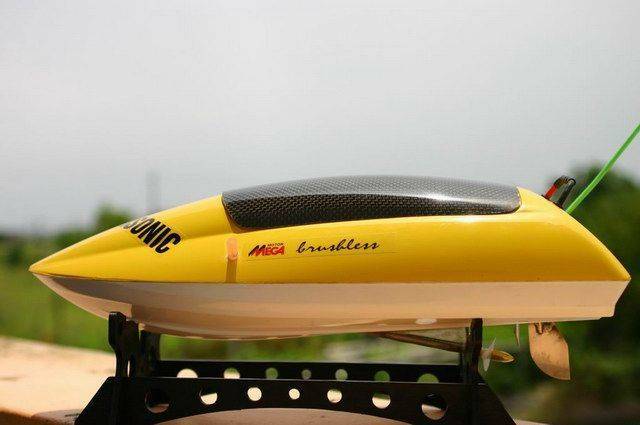

【分享】無刷子彈快艇
發表於 2005年7月14日 10:33 PM | 顯示全部樓層
這艘船是由世界冠軍選手Joseph Toth設計,匈牙利Toysport(http://www.toys-port.hu/)製造.
重心位置大約是從船尾算來106mm到110mm的地方.船體可以承受的最高速度大約是時速29公里.

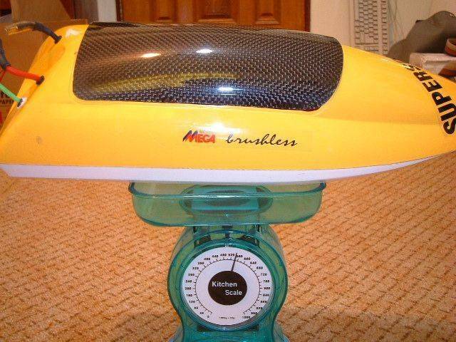

大大又見面了...
亞拓35A車用電變+JB2200KV+14.8V鋰電+水冷+風冷。
全配重520克正常嗎?
船一直跳出水面,一直跳一直跳...也許我也該裝壓水板了,
高雄離宜蘭太遠了,不然真的想找您一起飆船...

Originally posted by pan1266 at 2005年7月15日 AM 10時46分:
大大又見面了...
全配重520克正常嗎?
pan1266大大,以下是小弟拙見,不一定是正確的
2200*14.8=32560rpm
這麼高的轉速,這麼輕的船,配上此船船軸入水的角度
我想不跳出水面都粉難吧,猜想若您油門催80%時應該比100%還快
參考一下ECO-Expert 進階級ECO電船友誼賽中的設定
這些大大都把轉速設定在22k~28k,平均約25k上下
不知道是不是轉速再高也無法再提高速度
還是有請ECO-Expert的大大為我們解惑吧
