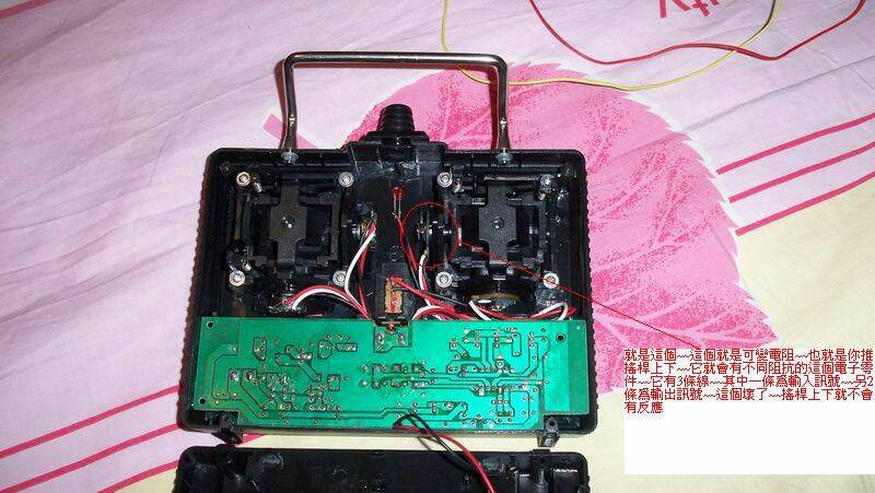

我po你的圖給你看~~
  我圈起來這部份就是可變電阻~~也就是所謂的VR~~如沒電錶可量是否正常~~那就把圈起來的下方那一個的VR排線拆下來試~~它在機板上面有排線~~與之對調測試~~
  也就是把懷疑不動的VR排線~~從機板上先拆下來~~然後把下方那個VR排線接到懷疑有問題的VR排線上~~然後開電試試看砲管是否動作~~如有~~就是那個VR壞掉了~~可請店家代購零件~~
  另外~~恆龍坦克的品管控管有很大問題~~也要檢查一下所有線路的焊接部份是否有焊好或是斷線到只剩下一根線芯在上面~~這都會影響到做動問題~~然後遙控器機板上的各焊接點吃焊是否夠~~至少我遇過吃焊不夠~~導致接觸不良~~
  電變要讓它掛掉實在不太有可能~~除非你在引擎發動及未發動下~~有線脫落去搭到其它腳位的線~~否則電變是不太可能出問題~~所以就先檢查一下遙控器上的VR吧

谢谢XD了,虽然有的地方,我还是不太懂,我先试试吧,有不懂的在问你,谢谢了
