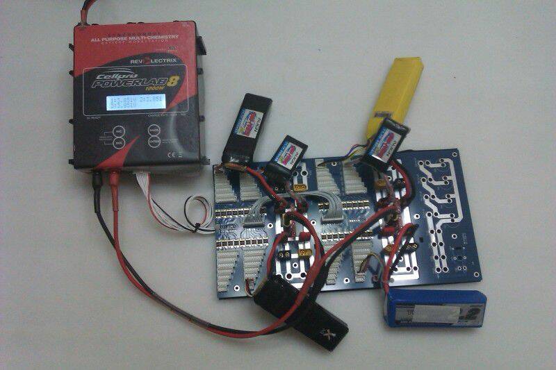

請問像這樣充要選幾P?
發表於 2011年3月11日 03:10 PM | 顯示全部樓層
几块电池就是几p。一个平衡组就是1p,你插了几个平衡组就是几p

我那張圖的電池是小暴及小小暴,雖然有3個廠牌3種容量,但都是3S的.
絕對不可以CELL數不同一起充喔!
這片板最多可同時充8個同樣CELL的電池,分壓線路是PL8專用,其他充電器無法使用喔!
也可以自行DIY串聯線,將2個3S組成一個6S.這樣可以一次充16個3S電池.接線方法如圖.但防呆一定要做好,如果串聯線左右插反可是會短路的.
使用方法請務必照底下:
如果有一大堆電池的人,例如16個小暴電池(6S 17600mAh).
出門前把所有電池插上,如果電供有1000W.可開35A下去充.
因為上一次己經是保存模式,所以只要回充9Ah左右,就算16個電池也能在30分鐘內搞定,這30分鐘人一定不能離開.
飛完回家立即使用保存模式,也是一樣的充法.這30分鐘人也不能離開,可以用電腦COPY模式3到模式25,並將屬性改為"保存模式",且將充電電壓調到3.860V.
千萬別小電流充整晚,非常的危險,而且PL8也不是這樣用的.即然買了PL8,那1000W電供也不能省,充電必須人在場採速戰速決方式,一口氣完成,如果有意外也千萬別慌,電池不會像炸彈一樣爆炸,仍有充裕時間可解下,並把出問題的往屋外或陽台丟.

1.所以518樓的大哥這張圖要設成6P ?
2.假設圖上電池大顆2000ma,小顆1000ma,
    那設定充電電流2A,2Ax6=12A充的話
   大顆是不是1C在充,小顆是不是2C充?
