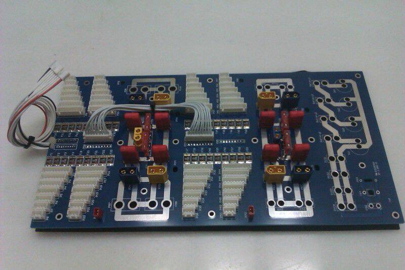

並聯板成品如圖一,數量只夠當初有跟我預訂的,預訂3片以上的人只能給2片.因rctw短消息回覆有問題,等待恢復後我會一一回覆短消息.
有8個T插(附套),8個XT60,2個2Pin JST(這個我個人是剪掉的,用不到),自復式保險絲72個,40A汽車保險絲2個,2S~8S分壓座共8組.
使用XT60的人,拿到時只要插上PL8即可使用.若使用XT150請自己焊接(會附2對XT150).

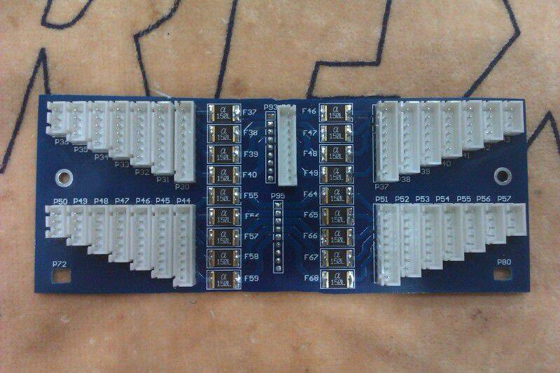

也可以像我一樣,分割開來使用.如下圖.
分割這個很容易,會分割壓克力就會分割這個.
每片板只會附一條PL8原廠分壓線(己焊上),如果分割成多片,原廠分壓線可找PL8代理商買.

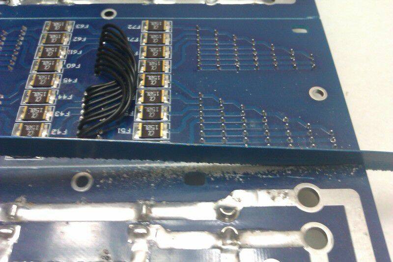

分割可用擴孔刀來回劃
分割可用擴孔刀來回劃
或用鋸子也很容易鋸開
或用鋸子也很容易鋸開

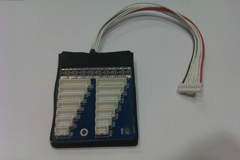

分割完成
分割完成
分割完成(含分壓線)
分割完成(含分壓線)

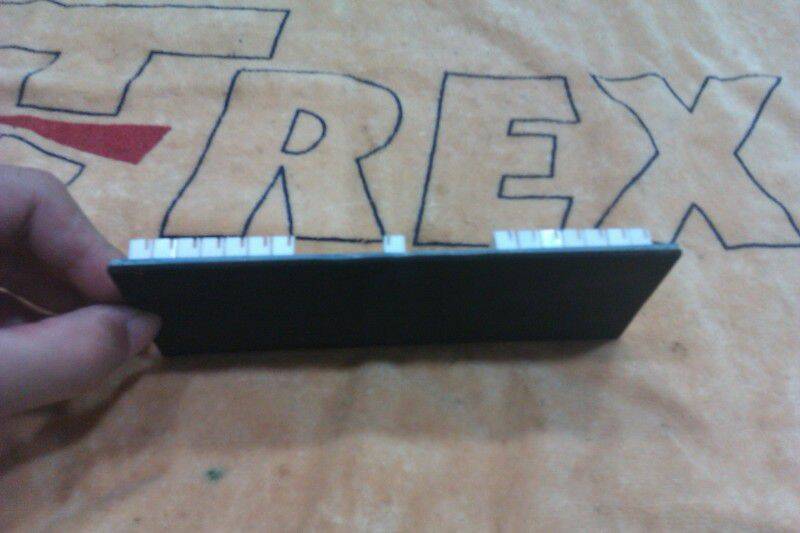

將泡棉剪好適當大小
將泡棉剪好適當大小
貼上泡棉
貼上泡棉
分割後的成品
分割後的成品

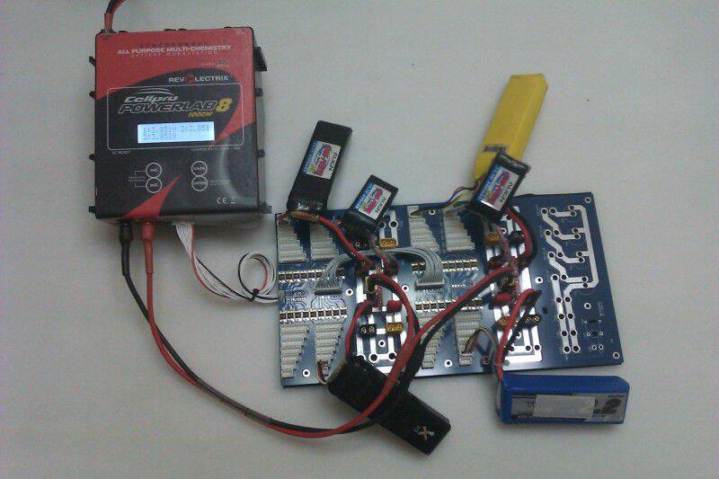

用來充充電站
用來充充電站
用來外場充電
用來外場充電
