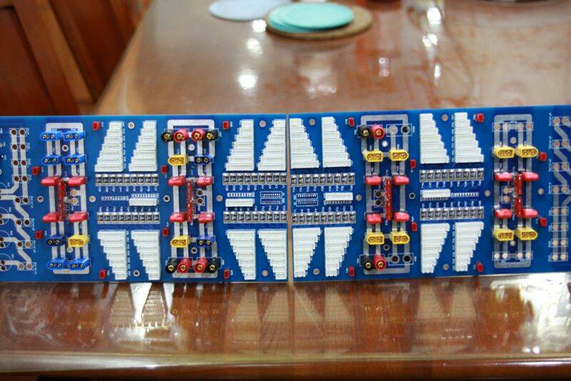

發表於 2011年2月28日 08:48 PM | 顯示全部樓層
蓝兄和另外一位大陆模友订购的成品电板照片!
 樓主| 發表於 2011年2月28日 08:53 PM | 顯示全部樓層
原帖由 遨遊人間 於 2011-2-28 14:28 發表
K大說電源線如果是用XT60會幫忙焊接
但是板子好像是分3部分的
所以有分壓插頭那2邊都要焊囉?
對的,我們會用到的電源有2個區塊.
每個區塊已焊上四個XT60公頭,四個T插公頭,我會再分別焊上1個XT60母頭讓PL8直接插.
這樣2個區塊總共可插8個電池,所以使用XT60的人不必任何更動,只要把PL8那2條電源線直接插到板上即可使用.
如果使用XT150的人(或要自己直接焊線的人)請事先跟我說,我會空下那個位置並附2對(2公2母)XT150自己焊.
XT60其實夠了,Amass自己說可耐80A/120A,我用了這麼久,發現持續40A超過30分鐘是有點溫度(40幾度),但仍在接受範圍.
對這片板來說,除非只充一個電池且用40A下去充.否則不會有流經40A的狀況.
因為2個電池以上,兩個區塊都會插電池,電流由兩個區塊來分流.
