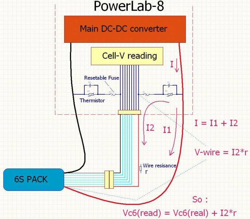

3.分壓板的相容性,這個是針對DIY或使用HP(或他廠)分壓板才會用到,使用原廠或m大大的分壓板是沒有這個問題的.所以可以不必理會.
因為PL8的分壓板接腳跟其他廠牌是不一樣的,以2S來說PL8的接腳是(-)1,2,9(+),而他廠是(-)1,2,3(+)
這樣造成如果由原廠6S分壓板引出到他廠分壓板去充2~5S會有問題.計算上也會有誤差.

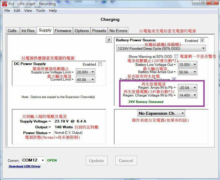

要限制再生放電的回充電流是由"電源管理"設定喔.
放電設定的A是針對LIPO而言(就是接在充電線上的電池).如果6S LIPO要以15A放電,而PB電壓是一半(12V),那相對的電流會是一倍喔,就是電壓越低電流就越大.
使用PB建議2個 ...
K大所說的"電源管理"是如你所PO的圖示中紫框那設定嗎???
如果為了保護電池設5A,那放電電壓不就不能設很大了
這樣他有那麼高的再生放電也不實用囉?

原帖由 遨遊人間 於 2011-2-9 10:06 發表
447570
這樣他有那麼高的再生放電也不實用囉? ...
對的,就是那個設定.
其實這麼說也對啦!
再生放電是利用回充來放電,如果回充的電池達不到這個門檻,或是PB電池本來就是滿的,那再生放電確實達不到要求,通常會用到1000W的人,用的都是重裝備,比較沒有這方面問題.
