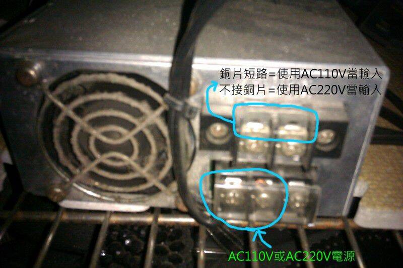

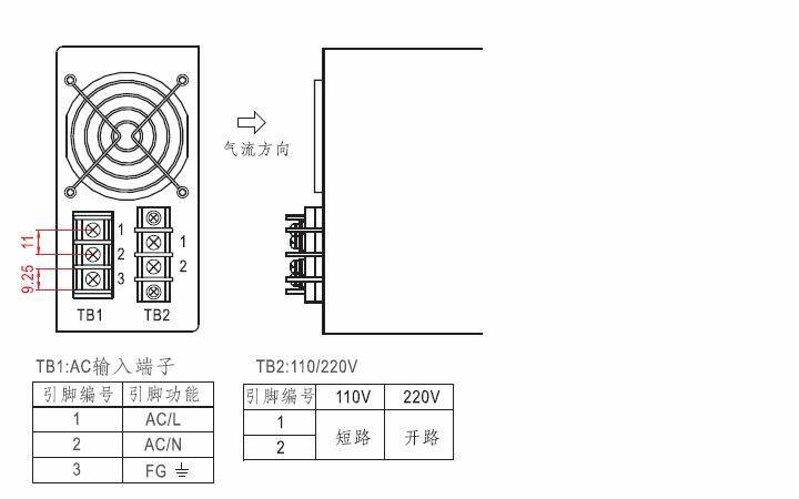

請問kris大你有電源供應器的正確接法照片嗎?因為聽不太懂短路銅片要怎麼鎖
發表於 2011年1月27日 09:20 PM | 顯示全部樓層
請看圖片~這樣就應該看的懂了
 樓主| 發表於 2011年1月27日 10:10 PM | 顯示全部樓層
對的,出廠預設AC220V,因為很多國家用220V,如果設220V去插110V會不正常而己,若反過來可能造成機器燒掉.
如果第一次使用電流上不來,通常都是輸入電壓設錯了.如果使用一段時間突然某一天電流上不來(或出現看不懂的告警),通常都是分壓頭的問題,只要把分壓頭清一清(可用接點清潔劑噴一下),再插回去就正常了,PL8很靈敏且不停的在偵測,充電中不小心碰一下分壓頭也會告警中斷.
如果電池很老了,充電中升壓太快也會告警中斷,此時只能降電流充電一途.
對了,
有一件事是聽說的,使用者應避免這種操作.
充鎳鎘電池當中故意拔下(PL8沒先按停止充電),這時馬上接上我們用的6S電池,PL8還沒反應鎳鎘電池己經拔下,於是PL8冒煙燒掉.這情形我是沒試過,也不知是否屬實,即然有疑慮應避免.
如附圖,將附的銅片短路表示我們使用110V當輸入,如果不接銅片表示220V輸入,出廠時是不接銅片的 .所以出廠是以220V當輸入.
大大...請教下!沒有短路銅片可否將上方兩點用電線橋接起來.......謝謝!  詳情 回復 發表於 2014年8月25日 07:44 PM
