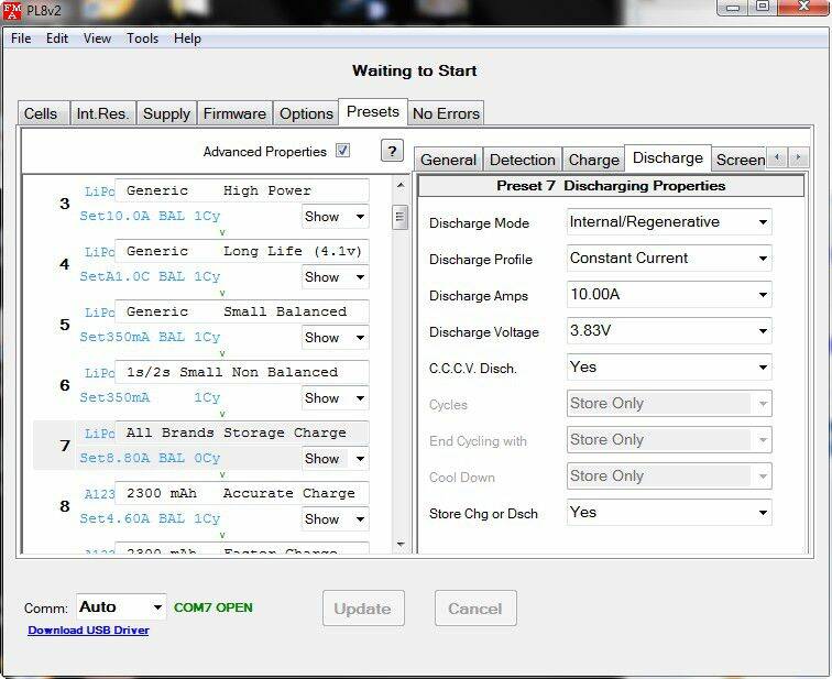

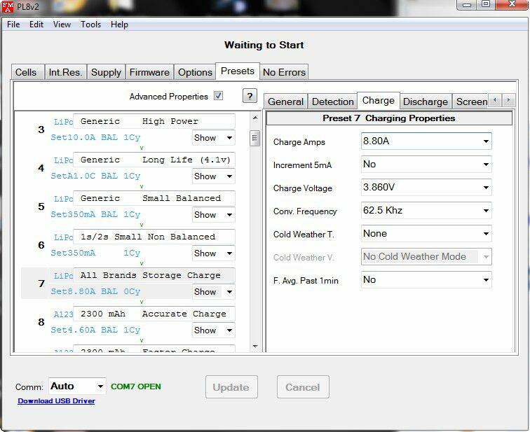

 樓主| 發表於 2011年1月14日 11:57 PM | 顯示全部樓層
儲存模式在第7個位置沒錯 "7  All Brands Storage Charge" 最大10A.
其實PL8任何模式都可以成為儲存模式.
可以把模式3複製到空的模式(例如25),再將電壓設為3.85V,再把Presets->Discharge頁的"Store Chg or Dsch"
設為YES,就變成儲存模式了.

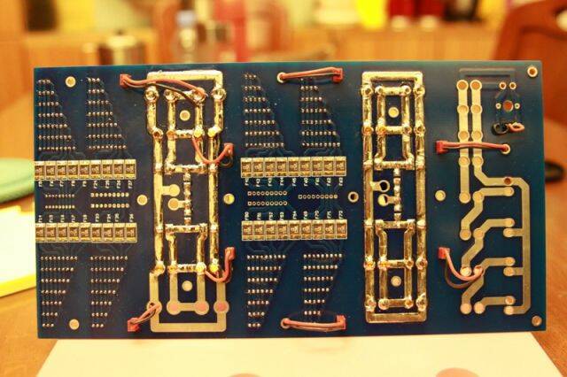

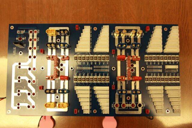

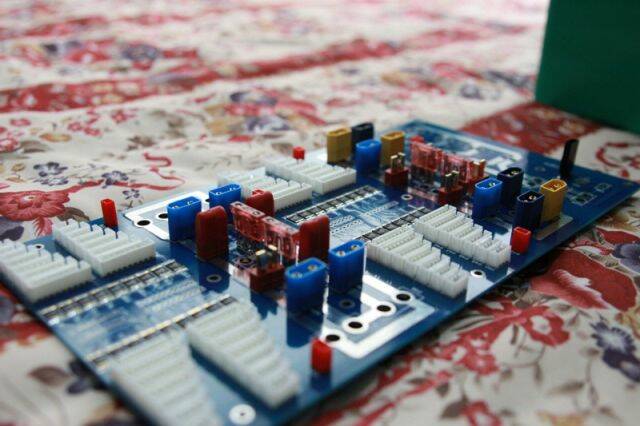

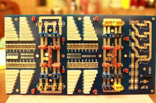

通宵焊接板子,焊接好立刻拍照上来给大家看,仅剩下几个飞线没焊接,没线,在考虑要不要不计成本使用镀银线,哈哈,还有几个jst插头没焊接(这部分估计就我自己要了,可能大家要的人不多了)还有xt150只焊接了2对(没办法,老杨发错了,只发了2对,我要4个电调端),还有点火电和田宫插头没焊接,这部分没搞到零件,如果各位需要也自己对付吧,反正就焊接2根线,简单,关键是找不到点火电使用的那个头子,田宫插头没电路板专用的,必须和jst插座一样,使用电线。各位自己需要什么插座,请及时通知我。另外电路板没清洗干净就拍了,可能有点脏,还有背后电路部分我大量堆锡,只是为了保险,其实本来设计就满足了40a的电流需要,我只是为了安全多堆点锡,我估计耐流可以达到50-55a了。还有电路板连接到充电器那个平衡头老杨这儿有pl8专用的那种,不过不知道各位需要什么插头,因为其他充电器和pl8的不一样,所以要告诉老杨或者我,是需要什么平衡头(这儿指电路板连接到充电器的那个平衡插头,并不是说电路板上的平衡座)

發表於 2011年1月15日 08:30 AM | 顯示全部樓層
原帖由 moneycwq 於 2011年1月15日 04:16 AM 發表
通宵銲接板子,銲接好立刻拍照上來給大家看,僅剩下幾個飛線沒銲接,沒線,在考慮要不要不計成本使用鍍銀線,哈哈,還有幾個jst插頭沒銲接(這部分估計就我自己要了,可能大家要的人不多了)還有xt150只銲接了2對(沒辦法,老楊發錯了,只發 ...
看到這片我傻了~
好專業~看起來好好用
大大我看你XT150都用公頭
因為我電池端是一公一母的
使用上有差嗎?

發表於 2011年1月15日 08:41 AM | 顯示全部樓層
原帖由 kris000 於 2011年1月14日 11:57 PM 發表
其實PL8任何模式都可以成為儲存模式.
設 ...
將電壓設為3.85V??
這個我要在哪裡設定呢??
以下3張圖的哪一個項目呢??
