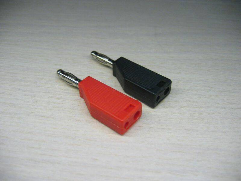

分享一下前幾天在光華買的可串接式香蕉頭, 前面也有飛友貼過不同種的,
金屬主體跟原廠很像, 少了點塑膠保護, 電線要進去的孔太小要自己修改一下,
阻值還沒試過40A下去燙不燙, 不過這種串接式應該是還好吧! DIY可以參考!
串接頭的熱度可能比不上線徑不足的溫度吧!

有人試過換成12AWG的線後有比較好用嗎? 真的可以灌40A下去嗎
