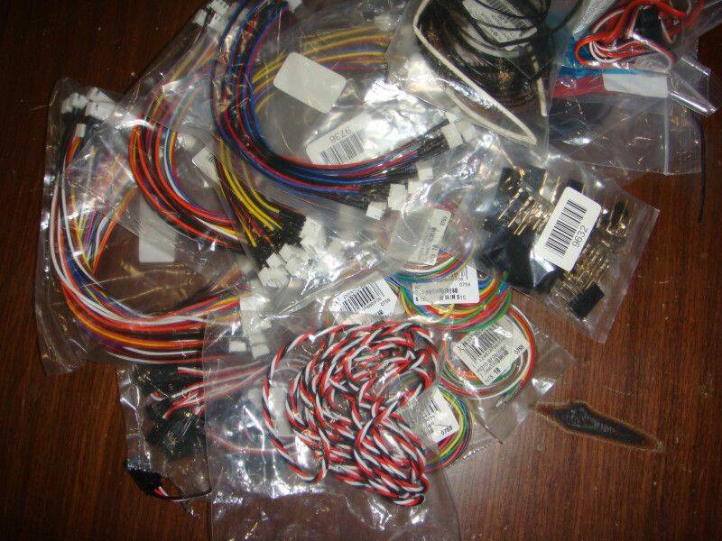

規格只有一種,因廠牌而異可能外型有差異,但都可相容.廣泛應用在機板上,所以取得容易.
公座焊在萬用板很好,只要注意連接的線不能比分壓線還細.背面要絕緣以免短路.我早期也是這樣用的,很方便.
只是現在玩90級,電池一前一後且在機上充電,電池不拆用萬用板不方便(分壓線不夠長),所以用延長線改比較快,一條才10元,可以常常替換.

我剛才上露拍找了一下, 您上頭照片的JST 延長線是有人賣, 但一條要40-50元....這樣改, 好貴啊.
可以透露一下去哪裡買一條10元的嗎?
還是各大電料行都有壓好的在賣? 那我明天找個時間去光華商場一趟都給它買一買.

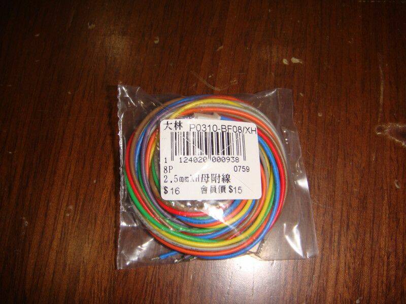

一條延長線要40-50?
可能台灣工資貴還是用料很好吧! 如果找不到現成延長線,自己焊吧,7S的一條記得是15元,再買個座. 3S延長線的材料不會超過10元.
我這些是國外買電池順便買的,也有高雄買的.
http://www.hobbycity.com/hobbyci ... ire_Extension_20cm_(10pcs/bag)
