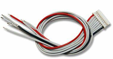

请原厂的给我做转换线?我貌似请不动吧。那这个插头和插座究竟是叫啥啊,我倒是可以让单位去要点样品,反正也用的不多
原廠有賣那個頭啦,我充電站就是買一堆那個頭,再自己做成轉接線.要不然7S沒辦法充電.
只要買那個頭請人把另一頭打成JST-HX就好,台灣代理商小及也有賣那個頭.
如果要買可PM給他問看看.
http://www.rctw.net/forum-507-1.html

我是要在整块电路板上安装一个插座,否则没法外延使用原配的2块平衡板啊

原帖由 kris000 於 2010年11月2日 09:55 PM 發表
如果要用6S充2個3S,香蕉插是串聯2個XT60,不是並聯喔!  就是把2個3S電池串成6S,如果用三用電錶量,電壓是22.2V以上,並聯仍然是3S 11.1V
分壓頭最快方法是用延長線,2條3S及一條6S延長線.
取6S母頭及3S公頭. 把2個3S ...
感謝分享...現在就改線去....
