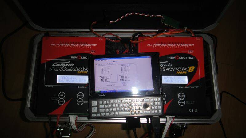

楊大大這個不錯喔~用並聯線變成並聯雙充架構.充電5分鐘,飛10分鐘.
馬達用導風扇強制1分鐘散熱完成.

这样搭配很方便,在外场也能看到电池充电过程的曲线等,就是要解决这个小东西供电问题。哈哈

這台跑Windows的小電腦是什麼型號呀?
現在玩90級電機,電腦都要帶著,目前我用筆記本太大台了.
供電問題?  大大不是用AC220V的電嗎? 直接插不可以嗎?
我是用充電站,所以才要一台DC 24轉AC110V來給電腦供電.
還有,
用2400W的電源供應器,供電給2台PowerLab8,每一台用10A各充一個電池,這樣對PowerLab8不太好吧
發表於 2010年10月17日 10:22 AM | 顯示全部樓層
这台是美国 OQO电脑,系统也是装XP的。我是考虑也换充电站那样怎么给电脑供电?不知这个耗电量怎么样?
对了KRISOO问一下下面说的是什么意思不明白,我电源是2400W、22-28V、0-100A,这样配可以吗?要怎么调整?
 樓主| 發表於 2010年10月17日 10:04 PM | 顯示全部樓層
原帖由 zjjnygh 於 2010年10月17日 10:22 AM 發表
对了KRISOO问一下下面说的是什么意思不明白,我电源是2400W、22-28V、0-100A,这样配可以吗?要怎么调整? ...
用充電站就不必買大功率電源啦~你之前那台MW 1000W就很好用了.
因為在家只要對充電站充電即可,用800W可以20A充7S,電用到完的情況只要3個多小時即可充飽,電池也只要一對.到飛場再充就好,大大的2台PL8可以輕輕鬆鬆在10分鐘內完成充電.動力電池就盡量不要在家充.
玩大電直免不了隨身帶烙鐵/電腦之類的電器,所以我是買一個500W逆變器,這樣在飛場就有AC的電可用,可在淘寶搜尋 "500W 逆變器 DC24V轉AC220V" 一台不到RMB 200,如果充滿電而接連幾天無法飛,就用充電站看個幾個小時的電視就可以了.
新買那台2400W我建議調到26.5V就不要再動它了,如果有大電流輸出時,更不可在運作中隨意調整.
充電站大大可以自己搞,我寄組件給你.去拜託梁先生讓他員工幫忙分容(如果能幫忙焊最好).以大大的財力可以買另一種型式,同重量但容量8500mAh的電芯,價格多3倍左右.
