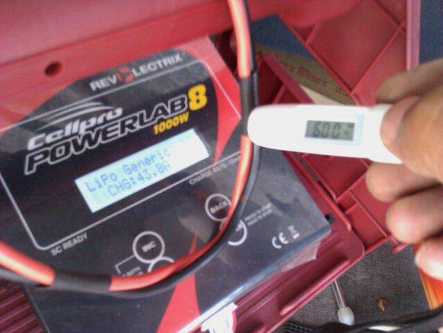

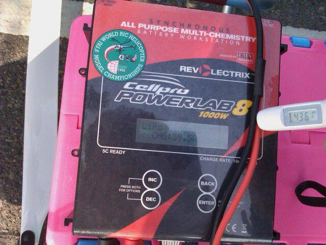

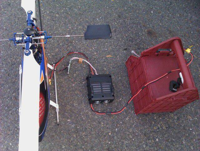

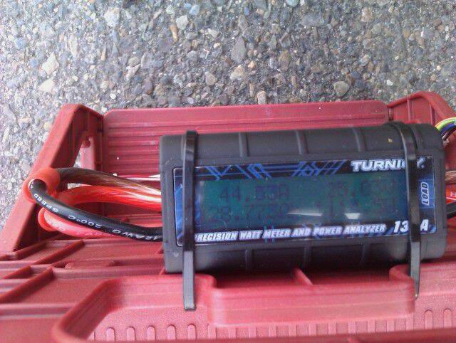

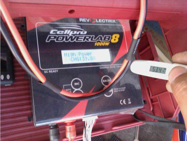

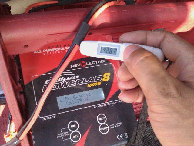

跟溫度脫離不了關係,當線的溫度達到70度以上,充電器風扇吹出來的風可以烤機了.因為冬天還沒到,暫時用不到取暖設備,所以一直想找出原因來...
阿嘉跟我一直用40A在充,他的線溫度最高不超過50度,我的卻達70度.
於是交換充電設備來試,結果仍一樣,當下就打電話給電池廠,問他為何4C充電的電池用4C會高溫(因為排除了充電器及充電站問題,只剩電池不一樣),他們也查不出個所以然.

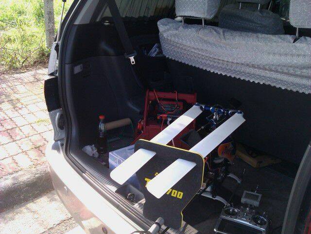

只剩風水問題了,交換場地測試.如圖:
猜到為什麼了嗎?
我車是停逆向,充電站不搬下車
我車是停逆向,充電站不搬下車
最低溫度差不多是這樣
最低溫度差不多是這樣
有時還會70幾度
有時還會70幾度
換成跟阿嘉停同方向
換成跟阿嘉停同方向
怎樣都不超過50度
怎樣都不超過50度
躺著充溫度最低
躺著充溫度最低
躺著充也比較舒服
躺著充也比較舒服

跟電池無關啦.
土庫飛場風向幾乎都一樣,我習慣停那個方向是背著風,無法散熱到2個地方.
1.XT60接頭,這種接頭不管正副廠,在散熱不良處持續40A以上,狂燙不能摸.
2.充電站的箱子上面有一片擋板可防止充電器掉下來,散熱風扇把溫風吹出來,一部份卻經由擋板折回底下散熱片,加溫後再吹出來.如此一直循環到可以烤雞的熱風.
所以滿載40A充電,10分鐘要升空的人,請將輸入線的XT60換成6mm金插,並將充電器倒過來放(不要背對擋板),或是擺在地上側著放讓散熱片吹新鮮的冷風.
還好我的沒燒,要不然國際往返郵資就受不了(我是早期在國外預購的).在台灣買的只要寄回給代理商,代理商就會處理了.

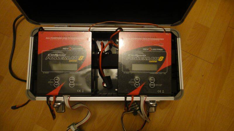

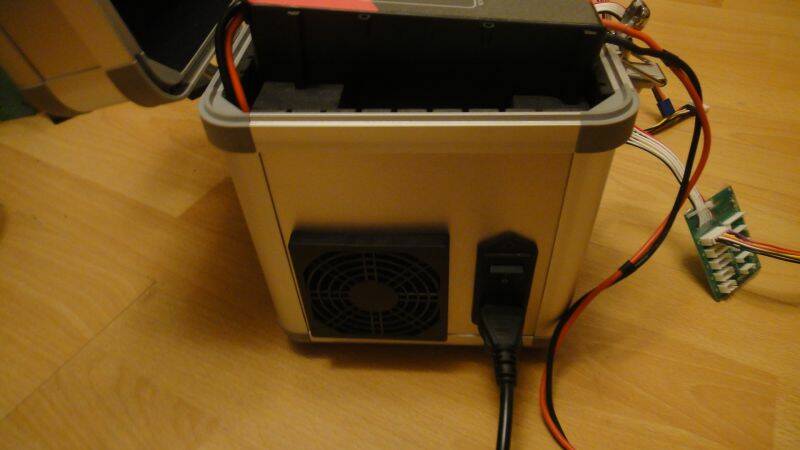

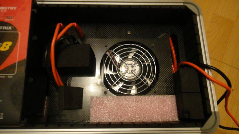

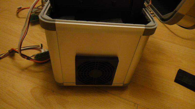

大家好,各位可以考虑这样试一下我是用一个箱子底下放开关电源,箱子侧面各装两个风扇一个进风一个出风,箱子上层放充电器左右各一台在充电器底下安装两个风扇风向上吹,这样一方面可以把底下风向上排另一方面可以给充电器散热。
