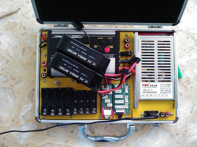

我也一直想把9块平衡板都集中到一个电路板上,同时这个电路板最好还集中主电流用的各种插座,初步想法是分2类进行,一类是小电流的,主要由舵机插座、jst插座、田宫插座和纽扣电池插座、5或者7号电池插座组成(家里还有5号和7号电池要充电),另一类主要是锂电池专用,同时集中9块平衡板,每块平衡板对应t插、xt60和我用的双天的dc3插座(dc3兼容一般的4mm香蕉插头),每个插座都焊接一个自恢复的保险丝好了,平时平衡板和香蕉插都插在充电器上,不要轻易拔下来了,然后和整个充电器就集中在一个箱子里。用开关区分大电流还是小电流插座,不过我不会画电路图,上面兄弟发的图,似乎只有一块平衡板,要是有兄弟帮我设计就好了,我原来自己其他充电器做过一个箱子,不过比较简陋而已。下面那个是原来的充电器箱子,可以直接接交流电充电,也可以通过香蕉插座外接12v直流电源充电,不过这个充电器功率不大的,pl8功率大,很多问题要考虑的。还有那个平衡板和主电线似乎是5a和35a的保险丝,是不是?我不懂这个,最好哪位兄弟给我一个具体型号品牌,我好去淘宝寻找购买

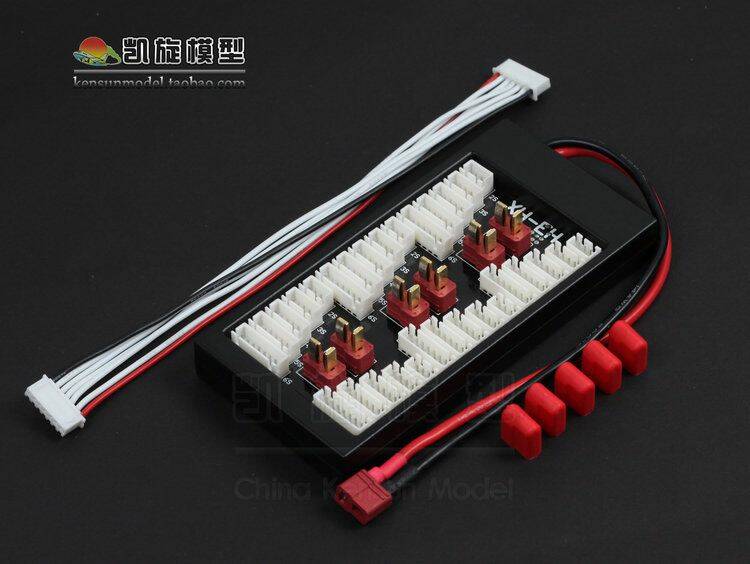

並聯分壓板,排法很多種,市面也有現成的產品可買(如下圖這種約NT$500)
我比較希望的是像PL8那種,比較安全一點.只是要合併多片板子成一片.
以前我直接串充,不使用分壓頭,現在想起來越想越可怕.應該隨時偵測每一個CELL,只要有任何異常就該切斷才對.
插錯時短路的威力蠻大的.
