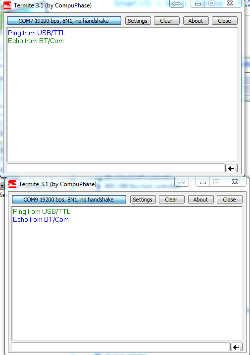

反反覆覆試了幾次,還是沒解決
K大請問,我看你在其他地方提到USB轉TTL,似乎用的是FT232RL,我上面用到的是PL2303HX,這個會有關聯嘛?
FT232RL是因為我用電腦的RS-232(9針頭),都是232 LEVEL,沒經過MAX232轉換. 如果用藍牙或FTDI就一定要轉成TTL LEVEL,所以不是這個關係. 我比較懷疑藍牙,HC06用起來都正常,但HC05我試了好幾支(飛友的)都沒辦法連到Mis  詳情 回復 發表於 2014年10月28日 01:24 AM
 樓主| 發表於 2014年10月28日 01:24 AM | 顯示全部樓層
valsily 發表於 2014年10月27日 11:20 AM
反反覆覆試了幾次,還是沒解決
K大請問,我看你在其他地方提到USB轉TTL,似乎用的是FT232RL,我上面用到的 ...
我比較懷疑藍牙,HC06用起來都正常,但HC05我試了好幾支(飛友的)都沒辦法連到Mission Planner,可以搜尋到裝置也能對碼,BAUD也正確,但就是不能連.
也不排除是我電腦問題,因為之前HC06也不能連,最後移除所有藍牙driver再上網更新裝置就OK了,目前HC06正常.
發表於 2014年10月28日 11:16 AM | 顯示全部樓層
結果是USB/TTL的問題,我又從淘寶上買了一組USB/TTL加HC-05的組合,其中的USB/TTL晶片是CH340,用這顆不管是原來的HC-05或是新買的HC-05都可以正確回應AT指令,19200bps雙向訊息也都測通了!!
真的是買對零件上天堂,買錯住套房啊...Orz
來準備下一步了,感謝K大花時間幫忙看啊!
