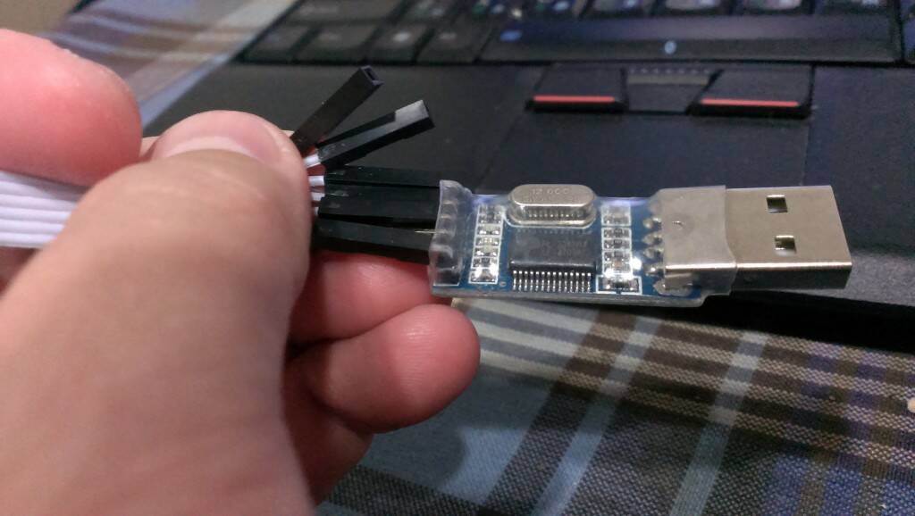

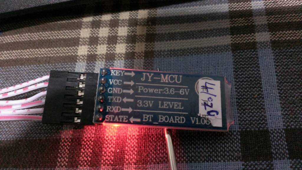

@kris000  大,不好意思又挖舊文出來討論,小弟最近想照您之前的教學DIY PL8的藍芽介面,但是目前有點卡住,我買的藍芽模塊是這種 2014-10-22 23.17.21.jpg
AT指令集如附件
BLK-MD-HC-05_AT指令集.rar (58.27 KB, 下載次數: 613)
使用的USB/TTL模塊是這種,支援3.3V/5V
在使用AT指令調整鮑率時,藍芽模塊回應一直都是亂碼,我試了供電3.3V或5V都一樣,但AT指令更改設定似乎都有成功,例如裝置名稱和鮑率等。所以我就直接進到兩端互連訊息測試的階段,如下圖所示,Com5是USB/TTL,Com14是藍芽模塊,以19200bps連線
現在的狀況就像圖中顯示的,由TTL端發過去的訊息在藍芽端顯示正確,但是藍芽端發出的訊息在TTL端就是亂碼,如前所述,3.3V和5V供電都試過了,還是沒辦法解決這個問題
不知道您有沒有什麼建議呢? 我的理解是雙向傳輸都要正確才有辦法跟PL8建立連線,對吧? 感謝!
應該是Baud 19200沒有設成功,有時baud錯了可接收但送出會錯. 可嘗試都用出廠預設的9600測試一下. 對了, PL8是RS232 LEVEL喔! 如果用藍牙之類的TTL LEVEL,必須用MAX232自己DIY一個轉換電路.  詳情 回復 發表於 2014年10月23日 12:34 AM
可嘗試都用出廠預設的9600測試一下.
對了,

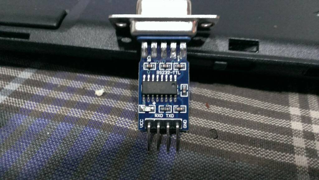

要特別注意一點...無論如何連接,通訊Port的GND都不可以接到PL8的輸入(或輸出 或電池)的負極,否則一定會把機板燒壞.
這塊藍芽模組按照AT指令說明,預設的鮑率是38400,我一開始接上的時候確實要設為38400才會對AT指令有反應,當時也設過9600,記得是沒有回應的....有點困惑啊
不過我會再試試看,謝謝
