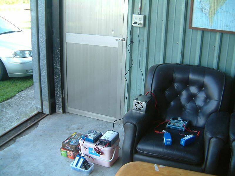

 樓主| 發表於 2010年9月16日 09:03 PM | 顯示全部樓層
原帖由 ching33ho1 於 2010年9月16日 11:38 AM 發表
之前為了充電問題而傷腦筋
現在充電問題一切搞定
只要帶充電器.電源供應器.就可以在現場輕鬆充電馬上飛了喔
382719
亞拓飛場也有,有市電可用真是幸福呀!
還可以泡茶聊天
