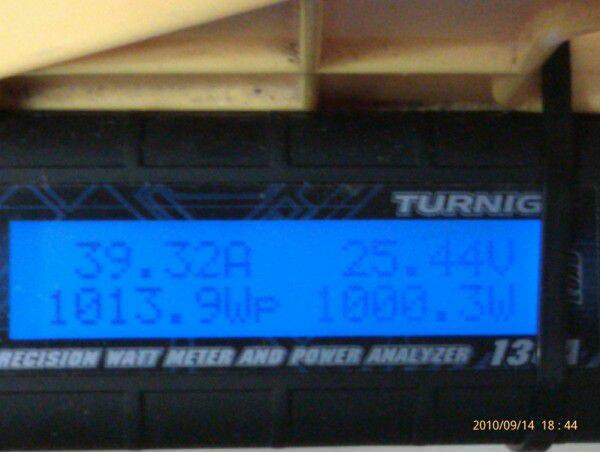

 樓主| 發表於 2010年9月14日 11:02 PM | 顯示全部樓層
原帖由 dv0926 於 2010年9月14日 05:27 PM 發表
不好意思請教大大一下...您圖中保險絲上方那個小盒子是什麼呢??有啥作用呢??
是用來顯示充電站的一些數據用的.
左上:39.32A 是電流
右上:25.44V是電壓
左下:會輪流顯示幾個數據Ah(讓人知道還剩多少容量),其他3個是數據的峰值(最大值,電壓是最低值)
右下:1000.3W 是輸出功率.
