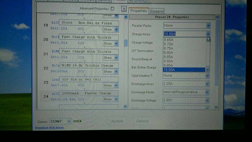

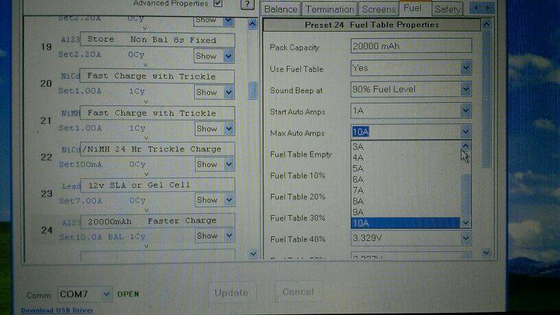

請問kris000
我充A123最多只能用10A充不知那裡可更改
 樓主| 發表於 2013年5月29日 09:00 PM | 顯示全部樓層
sonny1492 發表於 2013年5月29日 02:29 PM
請問kris000
只有High Power模式可以設到40A(A123的High Power在模式10).
如果覺得High Power只有1個不夠用,可以選Edit->Copy,再Edit->Paste貼到不常用的模式覆蓋掉(被蓋掉的若那天想取回,按File->FMA Default Preset->選擇想回存的Preset).

發表於 2013年5月30日 02:41 PM | 顯示全部樓層
謝謝kris000已改好
