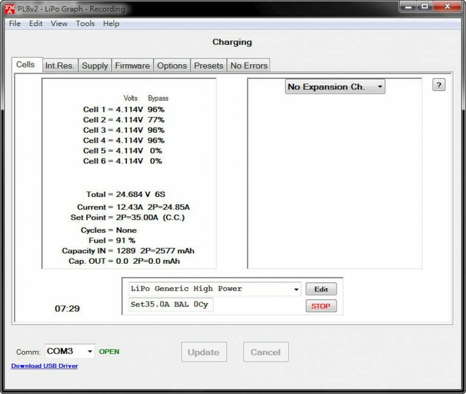

發表於 2013年4月5日 09:23 AM | 顯示全部樓層
可以請問一下,為何我的充電電壓設定30~35A
但是他都維持在20~25A左右?
這是哪裡有設定錯誤?
還是哪裡有問題??
附一張充電電壓跟電供(MW24V 1000W)設定

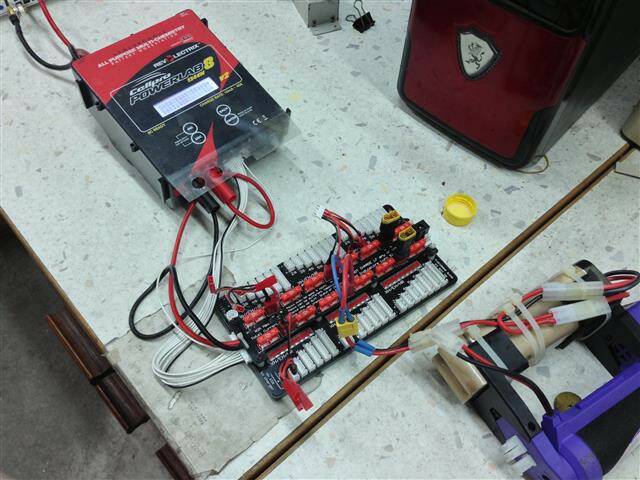

發表於 2013年4月5日 10:32 AM | 顯示全部樓層
kris000 發表於 2013年4月1日 01:26 AM
PL8充鎳鎘電池是自動判斷Cell數的,當然也可以設定為手動(最多21Cells),通常用預設的自動即可,蠻可靠的.
不好意思, 再請教一下:
我把電池插在分電盤上, 依照預設 20(NiCD)來充電, 在CHECKING PACK 後螢幕出現 "Un-Bal. Only Push to Reset"
就沒辦法繼續了, 這是甚麼問題呢? 是電池要用轉接線直接插PL8嗎? 還是參數設定錯誤?求教了, 謝謝!!
 樓主| 發表於 2013年4月5日 09:01 PM | 顯示全部樓層
遨遊人間 發表於 2013年4月5日 09:23 AM
但是他都維持在20~25A左右?
這是哪裡有設定錯誤?
設定沒錯,但由於電源供應不穩定而被限流了 ...
Power Status:Reduced(Supply Noise)
如果是使用發電機就簡單了,換一台W數更高的就解決了.
如果是市電,則檢查電供輸入及輸出的接頭,輸入的線是否太細(最好1.25mm以上),插座及插頭是否接觸不良.
如果使用PL8的大夾子夾在電供,則剪掉改用接頭(6mm金插)來連接.
如果MW電供已使用多年或風吹雨打,也不排除是濾波電容快掛了.
 樓主| 發表於 2013年4月5日 09:17 PM | 顯示全部樓層
rsm168 發表於 2013年4月5日 10:32 AM
不好意思, 再請教一下:
我把電池插在分電盤上, 依照預設 20(NiCD)來充電, 在CHECKING PACK 後螢幕出現 "U ...
這個ERROR有點傷腦筋,不排除是PL8出廠時就有問題.
它是說"這個模式不可以接分壓線",但看圖是沒接的,可見PL8檢測分壓接頭的腳位有電壓存在.
嘗試方法:
1.拔掉PL8上的分壓頭,看看是否是那片分壓板造成.
2.暫時用PL8把接線方式(Node Wiring)由XH格式改成FMA格式,看看是否正常.
3.如果有Lipo電池,也試試Lipo是否也會如此(最好用1~3S去試,太多Cell反而漏電的腳位會被分壓掩飾掉,用起來是正常的).
