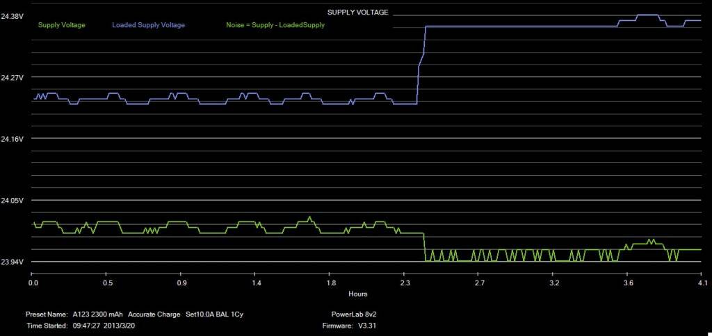

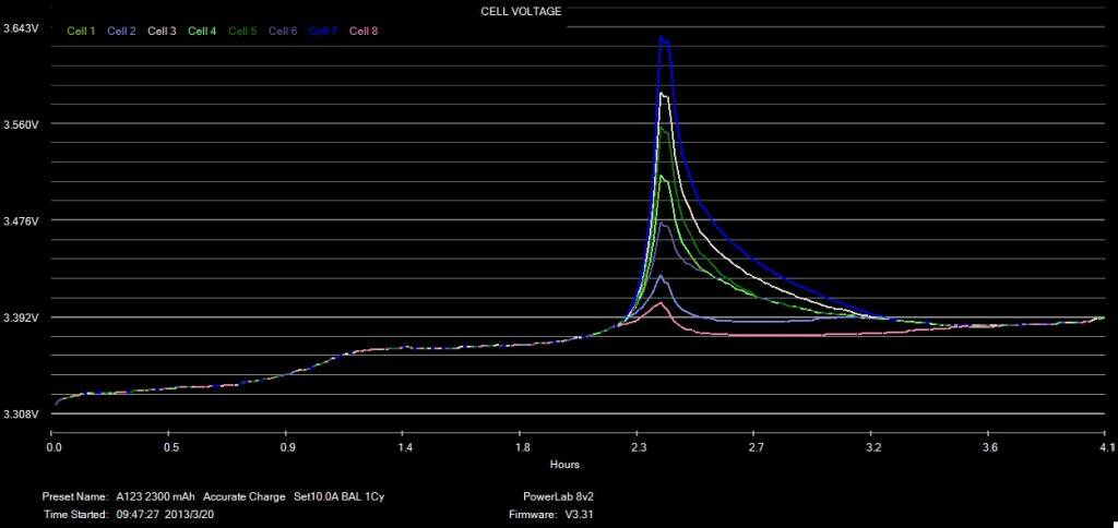

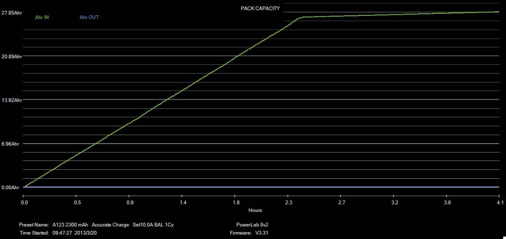

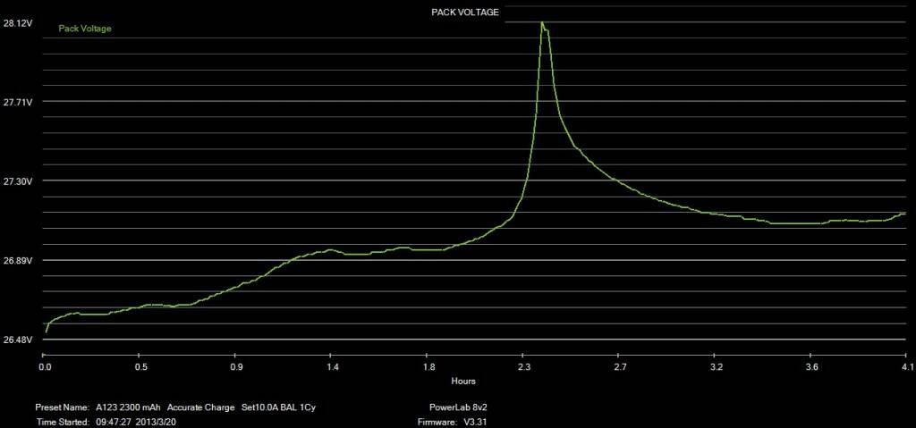

1.請教如下圖PL8充A123 8S3P 60AH的電壓是正常的嗎?電壓於2.3小時,約十分鐘急遽爬升又回復平穩,不知有何危害性(使用PL8 A123的精確充電,目前未做活化).

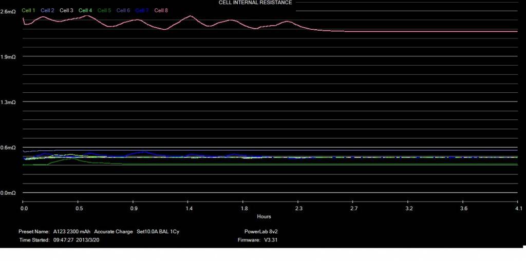

2.使用8S充電,Cell1~8,Cell8內阻特別大,調整了設定FMA和XH/EH模式都內阻一樣大,如此內阻是否正常?
謝謝!!!

A123常態電壓是3.3xV,而3.3x~3.65V的容量很少,所以很快就升壓到3.65V,而充飽放個幾小時會回壓,這樣是正常的,不會損傷電池.
也可以用電腦把Termination頁的 C/? Termination設成 C/3,這樣會在2.3Hr完成,後面的小電流慢慢補就不必了,慢慢補容量也不會多出來.
第8個內阻都會比較高,我一直覺得是FMA搞錯了,我曾用電腦去接收資料,第8個內阻顯示值剛好是前面7個CELL的加總.
