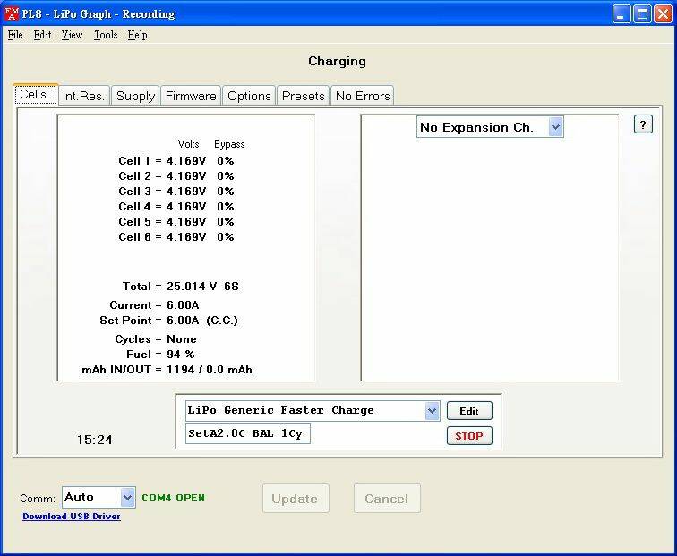

以6S充時, 有一個地方會顯示6組 %值, 請問kris大大, 這是什麼意思?

那個是平衡Bypass(旁路),如果顯示99%表示通過的電流只有1%(該cell有平),如果顯示0%表示那個CELL在全力平衡中.這個在MP2014也有,只是PL8顯示是相反的.

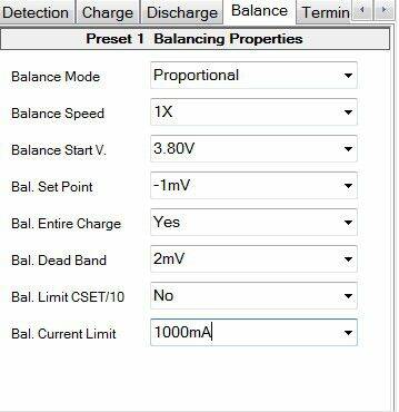

這一台預設是以準確為主,充電方式還算保守,其實速度還能再快.必須透過電腦來調整.
有興趣的大大可先嘗試調整平衡參數,看看有什麼變化,平衡功能掌控後.再嘗試其他頁面的調整.

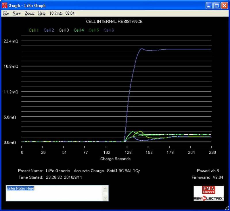

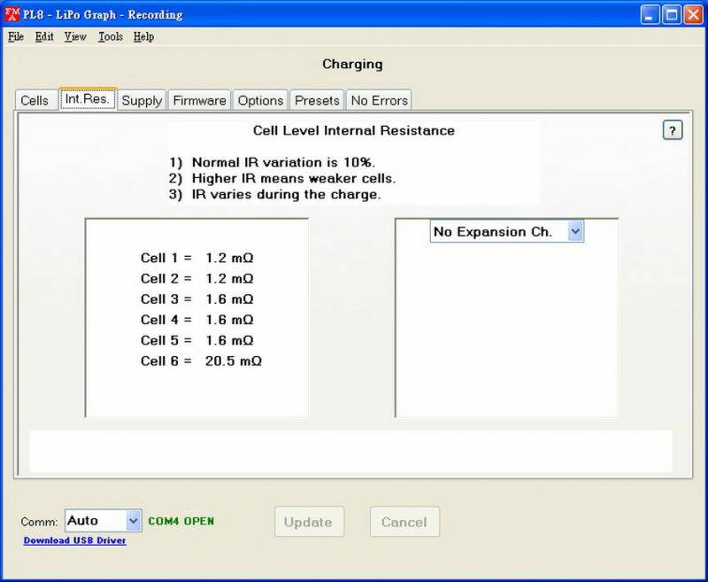

發表於 2010年9月11日 10:08 AM | 顯示全部樓層
請問.....有人知道嗎?????
小弟在充6S5200mA電池的時候 第 6CELL內組為何顯是如此大......(20幾m歐姆~~8m歐姆)
即使換別顆電池也一樣...(電池都5趟內新電池)
充電平衡都正常......

 樓主| 發表於 2010年9月11日 11:43 PM | 顯示全部樓層
原帖由 gene631029 於 2010年9月11日 10:08 AM 發表
請問.....有人知道嗎?????
充電平衡都正常...... ...
2種可能.
1.電池還沒活化完成,這現象也出現在電池一段時間沒用. 幾趟後就正常了.
2.分壓線接觸不良(或接頭). 檢查線及分壓板,交換測試看看.
