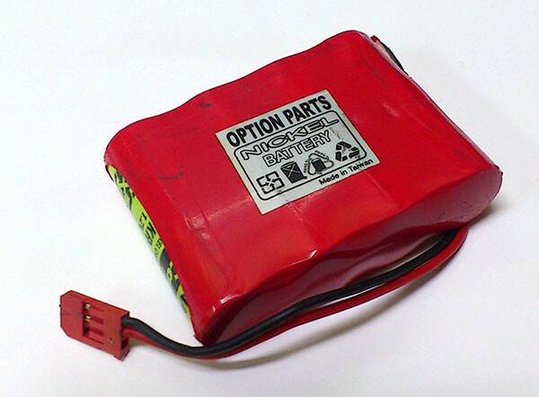

各位前輩好!
最近購入一台PL8, 請問一般接收在用的電包(4.8V)可以用PL8充嗎?
如果可以接線要怎麼接, 請教各位前輩了, 謝謝!!
[ 本帖最後由 rsm168 於 2012年12月23日 11:25 AM 編輯 ]
 樓主| 發表於 2012年12月23日 09:19 PM | 顯示全部樓層
原帖由 rsm168 於 2012-12-23 11:20 發表
各位前輩好!
830140
先看一下電池外殼上標示是NiMH(鎳氫)還是NiCD(鎳鎘),然後用PL8的模式20(NiCD)或是模式21(NiMH)來充就好囉! 充電參數就用PL8的預設值即可.
接線就要自己做一條轉換線了,一頭是XT60(或T插)母頭,而另一端可以找一條Futaba阻長線剪斷,紅色接紅色,黑色接黑色,白色不必用.
如果DIY這條線有困難,那就找模型店買現成的萬用轉換線.如下圖
