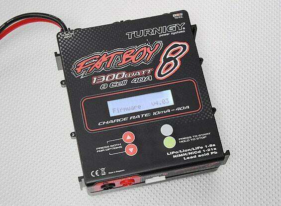

對了,有人問到FB8跟PL8的相容問題.
Turnigy Fatboy 8 1300W 的Firmware跟PL8是不相容的,不可以把FB8刷PL8的固件.
