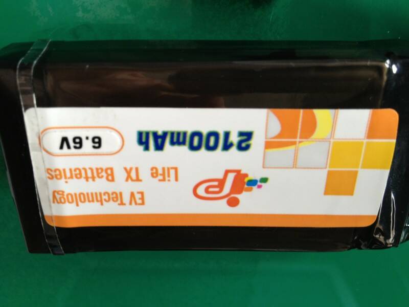

發表於 2012年9月17日 01:39 PM | 顯示全部樓層
可以請問
用PL6要充這
LiFe電池4PKS用
要如何設定
我是用
8.A123 2300 mAh Accurate charge
9.A123 2300 mAh Faster Charge
10.A123 2300 mAh High Power
充不到5分鐘就顯示好了
但實際只有6.8v
是我選擇充電模式不對嗎還是哪裡有問題?
 樓主| 發表於 2012年9月17日 10:06 PM | 顯示全部樓層
原帖由 gunbear 於 2012-9-17 13:39 發表
可以請問
用PL6要充這
LiFe電池4PKS用
要如何設定
我是用
充不到5分鐘就顯示好了
但實際只有6.8v
是我選擇充電模式不 ...
2S的Li-Fe充飽後回壓6.8V(每個CELL 3.4V)屬正常範圍.
使用的時候工作電壓是3.2V~3.3V.
充電時可以用8.A123 2300 mAh Accurate charge,電流改成2A(預設是4.6A)
發表於 2012年9月18日 12:17 PM | 顯示全部樓層
原帖由 kris000 於 2012年9月17日 10:06 PM 發表
感謝回覆!
再請教如果使用2A充應該會充到多少V?
謝謝你!
我用預設值(4.6A)充,充電器顯示7.2V;但馬上使用確顯示7.0V
 樓主| 發表於 2012年9月18日 08:28 PM | 顯示全部樓層
原帖由 gunbear 於 2012-9-18 12:17 發表
感謝回覆!
再請教如果使用2A充應該會充到多少V?
謝謝你!
大大那顆是接收用的鋰鐵電芯,不是動力電芯,所以建議用1C(2A)以下來充就好.
用2A仍然是充到7.2V(每CELL 3.6V),但充入的容量會多一些,因為PL6的CV截止是以充電電流來換算的,電流越小則截止越慢,相對的充入容量就多些,其實也沒有多很多啦!
至於充飽拔下變7.0V(每CELL 3.5V),這是鋰鐵電池的特性,鋰鐵的常態電壓是3.3V(2Cell就是6.6V),就如大大那顆電池上面的標示,所以是正常的. 只要注意充入的容量(mAh)就好.
