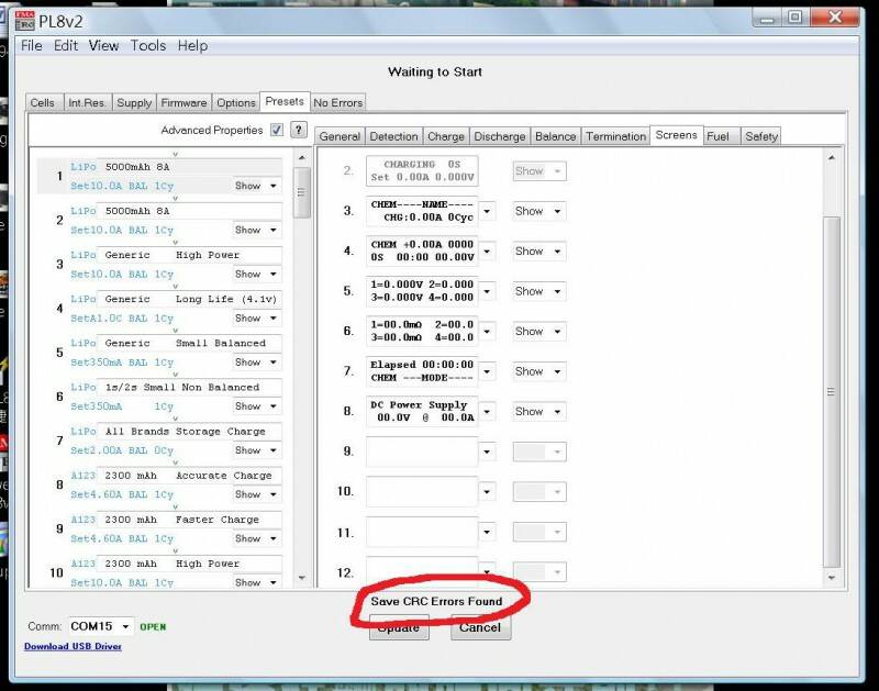

照著大大的線路用麵包板再組一組MAX232線路,這次用T1&R1線路,終於成功了!!
但是用藍芽更新韌體卻失敗了.....開不了機
還好用原廠傳輸線更新成功了.....而且有時更改參數,然後按UPDATE的話,就會有錯誤訊息......
如此看來藍芽藏在裡面的話如果要更新韌體不就很麻煩??!!

我這邊沒有這種現象,都很正常,除非距離超過5米才會BAD CRC.
可見大大由PC傳送到PL8的封包仍然有少數亂碼造成BAD CRC(檢碼錯),就是通訊不穩定(老實說,這個不好查),PL8在更新韌體時只要任何一個封包檢碼錯誤就會中斷,大大要想辦法在那100秒內維持正確CRC,不能有任何一個錯,反正PL8刷不死的,所以可以繼續嘗試找到原因.
