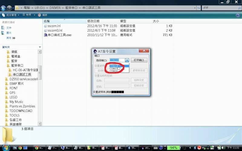

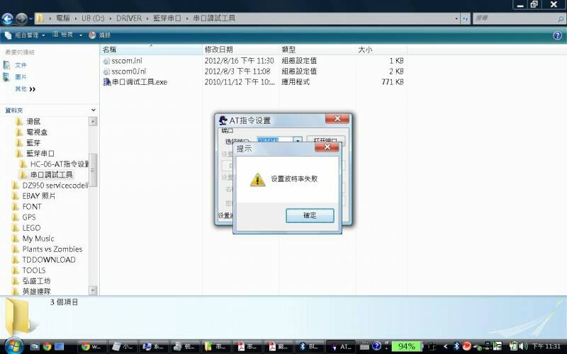

小弟先測試只把藍芽模組通電,結果電腦能夠抓到COM14 和COM15,但是執行AT.EXE會出現如照片所示COM14和COM15後面會有奇怪的亂碼,但是把亂碼刪除的話在COM14會聯上並且模組上的燈會恆亮,但是要設定波特率的話就會出現失敗(如照片二),結果也是想當然爾接上MAX232再接上PL8後也是聯不上PL8!!真是麻煩......

設定AT指令集(包括at.exe)不可以啟動藍牙喔! 透過藍牙棒是沒用的.
要先找一個普通的TTL串口,把藍牙的TX/RD/Vcc/G四支腳接到TTL串口,再使用AT指令.
設定完成才可以使用藍牙無線喔!
設定成 19200BPS,8,N,1

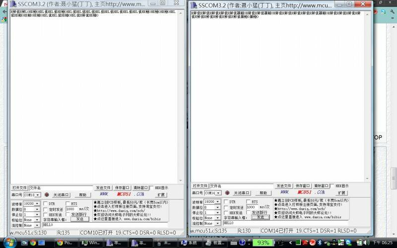

發表於 2012年8月18日 06:24 PM | 顯示全部樓層

 樓主| 發表於 2012年8月18日 09:12 PM | 顯示全部樓層
原帖由 chrisjacky 於 2012-8-18 18:24 發表
照大大說的測試通信,結果接收到的都是亂碼,請問我該怎麼辦.........761732
看起來是BPS沒設定成功,仍停留在9600BPS.
可以把畫面上那兩個都改成9600BPS再測試一次"HELLO"看看是否正常.
如果正常的話,再跟我說賣家資料,我去他的賣場查查AT指令是不是變型的.
