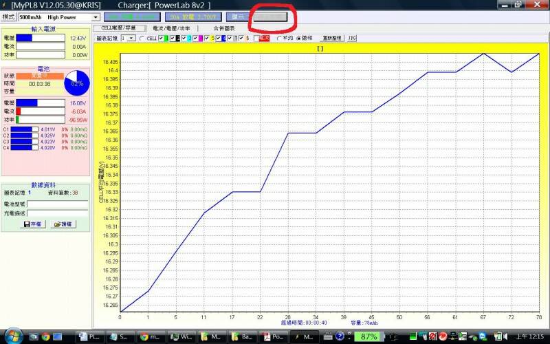

今天測試MyPL8,請問為何放電的時候[停止放電]的按扭無法使用,一定得要從PL8主機按停?還有請問放電時圖表就沒有作用是正常的嗎?

大大那張圖左邊顯示"閒置中",表示PL8目前沒有動作,所以停止按扭無效,如果正在充電或放電才會有效.
這個主要是設計用來做放電曲線的,當按下畫面上的[放電]會詢問圖表暫存位置(1~8).
最多可以把8個廠牌的電池曲線畫在同一張圖上面.
例如把狀況差不多的不同廠牌3S 2200mAh電池做放電,會得到曲線及容量在同一張圖上做比較,可以找出虛標嚴重的電池.

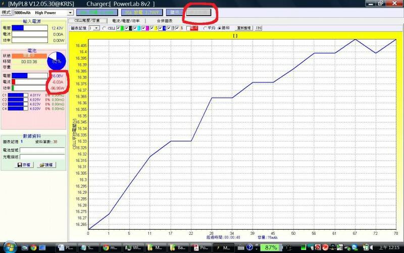

請大大注意看一下這張圖是以6A 96.96W在放電了......可是停止鍵無法用且圖表停留在充電時的曲線.而且當按下畫面上的[放電]"不會"詢問圖表暫存位置(1~8),但是充電時會詢問,並且圖表會動,也能正常停止.....我的OS是VISTA,抑或是我的MyPL8版本不對?

如果確定都是由MyPL8操作的(一定要由MyPL8操作充放電,不可以有時在MyPL8又有時由PL8上面按).
很有可能是PL8無法啟動"再生放電"而自動進入內建的100W放電,導致放電電流無法達到預期,這種情形要檢查一下回放的電池看看是不是已經滿了.
