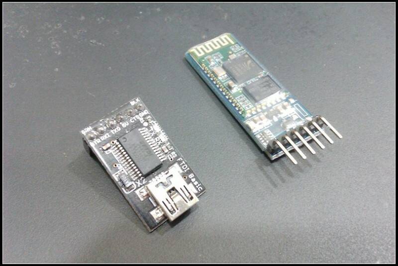

 樓主| 發表於 2012年7月11日 09:15 PM | 顯示全部樓層
回復 982樓 tunghsin 的帖子
如果是接上PL8才會當機,可能有兩個原因.
1.電壓不對等的關係(電平),需要中間加一顆MAX232 IC來轉換.
2.FIFO緩衝區不夠大,或是根本就沒FIFO(16550相容UART).
我測試過幾種USB轉232,發現以Prolific Technology Inc晶片做出來的都可以用.例如圖一那組就是Prolific,電腦上內建的16550也都可以不經轉換直接用.
如果是FTDI都要經過轉換,例如圖二的FTDI及藍牙232都要轉換才能用.
