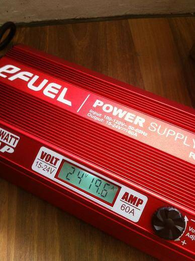

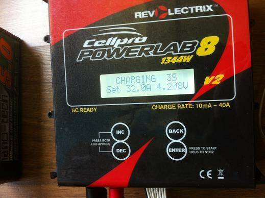

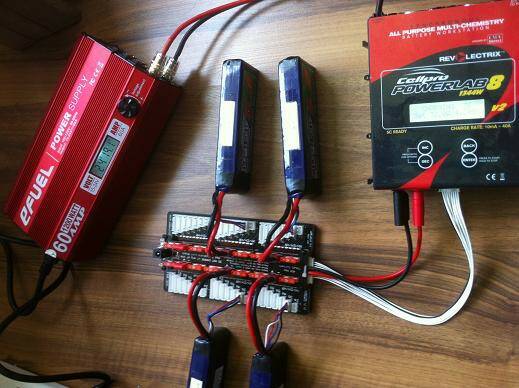

kris大請教一個有關充電顯示問題
我的pl8搭配的是下圖的電供
充電時一次充4顆3S電池 pl8設定32A充電,可是電供的顯示卻只有18~20安培上下這樣正常嗎?還是這裡面有什麼基本電學常識是我不知道的??
感謝!!

發表於 2012年7月10日 02:07 PM | 顯示全部樓層
這個問題我代答一下:
因電供輸出是24V,您充的電池是3S的,所以電供顯示所需電流只有18~20安培上下。
發表於 2012年7月10日 04:58 PM | 顯示全部樓層
回復 974樓 aly0308 的帖子
感謝解答!
另外請教,電供輸出是18~20A,那pl8的輸出是18~20A?還是我設定的32A?
 樓主| 發表於 2012年7月10日 08:25 PM | 顯示全部樓層
aly0308 大說的沒錯,是因為3S的關係.
如果要知道怎麼計算出來的,如下:
1.先算出PL8的耗電量(就是充電電流+PL8本身損耗),得到功率(W).
  3S*4.2V*32A*1.2(PL8本身的功率損耗)=484W
2.將上式算出的W除以電供的電壓,得到電供輸出電流(A)
  484W/24V=20A
由於式1是以4.2V為基礎計算得到,實際上我們充電的電壓是3.70V~4.20V都有可能,所以式1是最大值.
我們計算都是以最大值為準,所以一開始會在電供上看到17A再逐漸接近20A.
第二個問題:電供輸出是18~20A,那pl8的輸出是18~20A?還是我設定的32A?
PL8的輸入及電供的輸出都是18~20A,PL8對電池的充電電流是32A沒錯.
因為電壓不同的關係,我們不能用電流(A)來比較,必需轉成功率(W)才有辦法比較.
例如要比較那一台電供比較大,我們不能直接用A來比較.
如果直接用A來比較,那12V 60A的電供就比24V 40A來得大了,事實上是(24V*40A)>(12V*60A)
